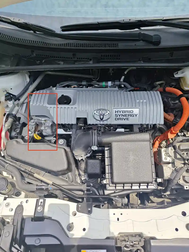

我映像中在红框的位置有一个像提手一样的方形的环状金属,之前有次小电瓶没电的时候负极跨线就夹在那个环上,这次在4S做了机舱清洗之后发现这个部件没有了,网上查了很多的混卡机舱的图片也没有这个部件,想问一下16-18款混卡车友有没有,求证到底是我记忆偏差还是店里没给我装回去🙏

小电瓶大电的时候负极的位置就是发动机的壳体。发动机壳体上没有吊耳。以前老款的才有。以前老款的那种吊耳不是提供搭电的时候用的。还是吊装发动机的时候用的。

他家的不是这个,还这个车是没有这个的,别人去做保养,没必要拆,你这个活他是有一块铁在上面

以前的老款是这样子,新款应该都改了吧!

汽油版的车有这个活动是没有的,好像是的

一般不会有问题的,就是这个样子的,如果觉得有问题,可以直接去店里看同款车型。更直观。
