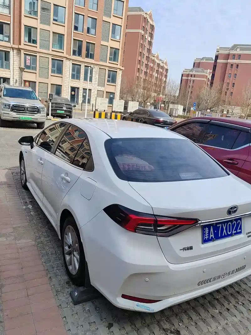

19年11月份提的车
到现在快6年了
跑了75000公里了  刚买回来第一年就跑了1000多公里哈哈  有点浪费了  现在住的远了他 一天50多公里小卡就跑的多了
虽然换新车了 但是人生中第一辆车一定要开到报废  跟着我风风雨雨
目前在5000公里左右换过刹车油   防冻液自己添过  我想问问卡友  你们80000公里了都做那些保养了  比如
换防冻液  变速箱油
给个建议

车子看着还很新车况很好。

不错啊,看起来也很新,是爱车的人。
