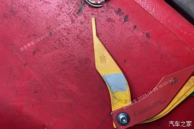

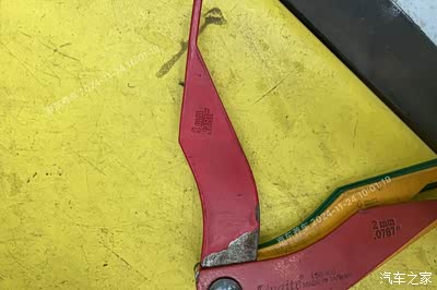

跑了9万公里,前刹车片还有3mm厚,后刹车片还有4mm后。已经被提醒更换了。大家的卡卡跑了多少公里,厚度多少换的刹车片?

根据你的问题、3和4mm提醒更换正常的、可以更换了、不然刹车盘很容易坏的、刹车盘磨了价格不便宜的、片哪怕提前更换问题不大

像这个车型的刹车片,一般厚度低于两毫米更换就可以了,像现在还有三毫米那么肯定会提醒你更换,但是这时候您可以再继续跑一段时间,正常的两毫米也是能够跑1~2万公里的。
这个您只要定期的去检查,只要没有磨到后面的铁板,这个刹车片就是有效果的,所以定期检查即可,现在可以不更换。

正常的,前面低于3毫米,就提醒更换,3毫米,已经很薄了,需要及时的更换。
后面的刹车片,4毫米可以暂时不更换。但前轮要换。
前轮比后轮的刹车片磨损快,因为前面的刹车力度比后轮大,前面也是驱动轮,所以磨损的快一点。

对于卡罗拉刹车片的更换,一般没有严格按照公里数来判定。通常情况下,前刹车片厚度小于2 - 3mm、后刹车片厚度小于2mm时就需要考虑更换。实际更换周期会受到驾驶习惯、行驶路况等因素的影响。如果经常急刹车或者在山区等路况行驶,刹车片磨损会更快,可能3 - 5万公里就需要更换;而如果驾驶习惯良好,在城市平坦道路和高速路为主的情况下行驶,前刹车片可以使用到8 - 10万公里左右,后刹车片使用里程可能会更长一些。在被提醒更换的情况下,建议你综合考虑实际的刹车片厚度和自己的驾驶情况来决定是否更换。

卡罗拉刹车片更换里程因驾驶习惯等因素而不同。一般来说,当刹车片厚度小于3mm时就建议更换。像你这种情况,前片3mm、后片4mm被提醒是合理的,有的车主可能5 - 6万公里就换了,也有10万公里左右才换的。

我的7万公里 前面大概3毫米 后面6毫米  只更换了前轮的

不能低于3mm,你这个提醒可以更换了!
