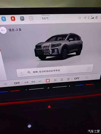

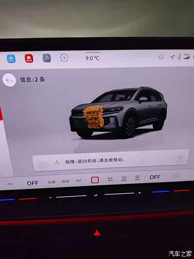

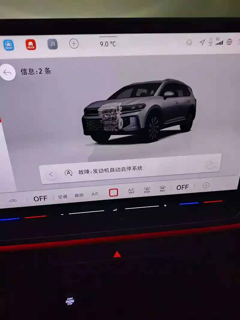

新车4个月电瓶亏电车门都打不开了,方向盘按键灯不亮,事情经过过年有5天没开车,初8早上说去升级到车库直接傻眼,车门打不开问了厂家了销售说是电瓶馈电导致的,我这车去年10.买的11月车到店,至今一共才跑了1300多点公里,年前发现多功能按键有一个按键灯不亮去店里,说有升级店里说年根了先别做了年后吧,过完年就拉个大的,我买过4辆车,这是我第5辆也是第一辆大众.,家里的雪佛兰探界者6年了现在电瓶测量健康度还有百分之52..平时就是各种跳出各种故障码,德系吧几乎都这样也不是啥大事跑跑自己就没了,但是这个电瓶馈电到车门都打不开我是真里理解不了,问了厂家说这次升级就是解决电瓶馈电问题的,哎心累,不发帖吐槽好多年了这次是真憋不住了,还有这多功能按键灯不亮这种几乎不能出现的问题都能遇见。

电瓶的使用寿命一般在3-5年不等,这个和平时用车有关系,如:每天跑的距离短,停车熄火用车载电器等,导致电瓶亏电,也不排除电瓶的质量问题,汽车电瓶及发电系统检测标准供你参考:汽车发动以后:发电机发电,正常数值为13.4- -14.8V,汽车通电未发动,电瓶的电压正常数值为12.2- -12.8V,低于11.6V,应尽快关闭车上电器并即刻发动发动机充电,数值低于10V:就可能会无法发动,需要更换汽车电瓶,电瓶一般质保一年二万公里。

才4个月确实不应该出现这个现象,不过要是平时用车基本都是2、3公里甚至1、2公里短途又没有热车习惯的话,确实会容易电量不足,再连续放了5天低温再加上有使用熄火用电设备(如停车监控)的话,就容易导致电瓶亏电。
不过也不需要担心,电瓶是质保1年的,先检测一下电瓶健康,不行就索赔更换新的电瓶就可以了。

26款特有的问题?要搞清楚是电瓶问题还是待机电流的问题,有没有自己加装过用电设备,不是说升级车机么?电瓶不会直接给你换吧?
多半是升级软件后再观察。

我也是一千多公里后停了差不多半个月没有动,然后也是电瓶亏没电了,电瓶亏电是这款车是共性问题。现在我基本都不看APP车辆状态,怕耗电。还得是不是把车开出来溜溜,怕那天真要用车也是打不着火就麻烦了
