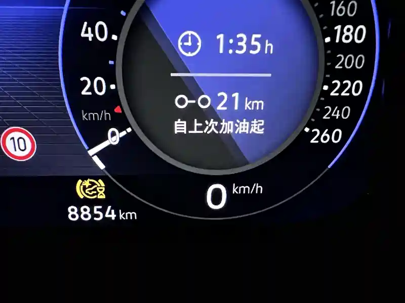

我的车是2.5的,图上黄色的是啥意思?

请教大家一个问题,我的车是2.5的,图上面的黄色的是什么意思,谢谢大家

大众ID.3
我的车是大众也有同样的故障灯,大众的解释如下:
车辆启动后,车前测距监控系统不可用或使用受限,此时指示灯亮起。
在短距离直线行驶后,车前测距监控系统可用,则指示灯熄灭。如果车辆没有行驶,则指示灯持续亮起。如果仍存在问题,请关闭车前测距监控系统并到上汽大众经销商检修。

中庸之道4925 关禁闭 已屏蔽
揽境
这是预碰撞安全系统指示灯(可以理解为主动刹车),在刚启动的时候(冷启动)都是会亮起的,表示预碰撞安全系统未进入工作状态。在车辆起步行驶超过10迈的时候就会熄灭,表示该功能已经进入工作状态。如果正常行驶时也亮起,那就表示预碰撞安全系统功能受限。

24款揽境 关禁闭 已屏蔽
揽境
这个就是碰撞预警,刚刚着车它会亮一下。
