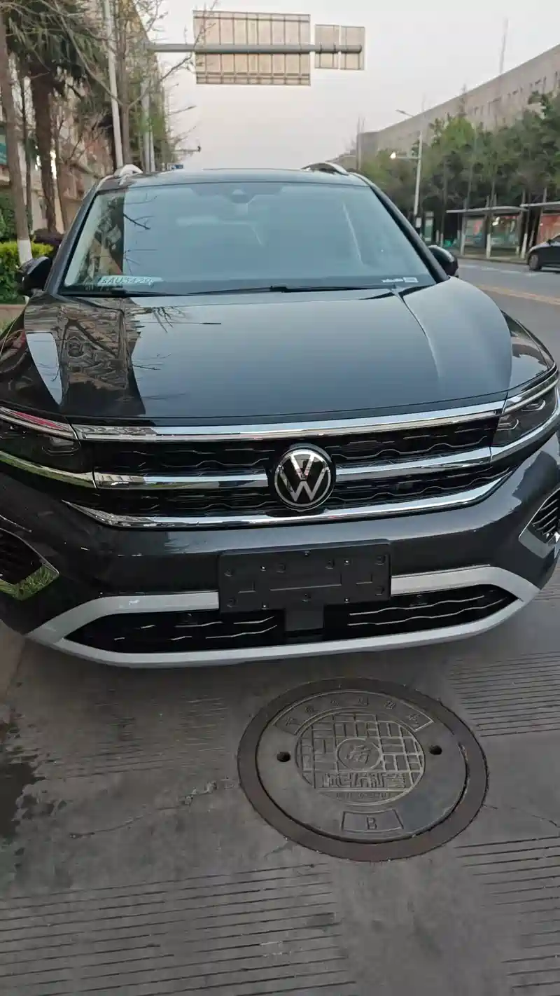

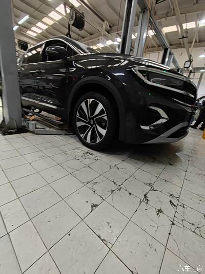

起步加速发动机共振问题,我的车从买过来从几十公里就有共振,起步加速共振然后再遇到坐椅异响 ,第二排座椅异响后来经过自己处理好了 ,但是车辆在停止状态下加速起步,整个车身都有共鸣共振 ,去了两家4s店 都没法解决 ,包括发动机护板垫泡沫,油管垫泡沫网上所了解的共振问题 ,各种小技巧都用了,还是没有解决起步加油共振 大致在10多码转速在1200转左右 ,切换至s档就没有共振,4s店的技工告诉我这是2.0t马力太弱 起步时有点费劲 所产生的共振。在其他平台也问过, 没有解决方法,有同样问题的解决的车友麻烦告知一下 。1档才几码的速度就开始升2档,我感觉是因为2.0T动力太弱,2档加速动力不够产生的共振。
