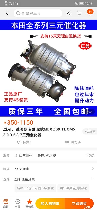

        苏州车友7375202 楼主 关禁闭 已屏蔽
        有弟兄用过这家的么?说是正厂,只需换前三元,后三元烂了可以不管,有这种操作么?
        2020-05-05 10:49 回复
            淘宝上研究了一下,基本都是用国产的芯,说进口的都是骗人的,三个一千出头,装上去用两三年看效果。国产三元催化器做的好的有几家,技术差距肯定有,应该不会有那么大吧。
