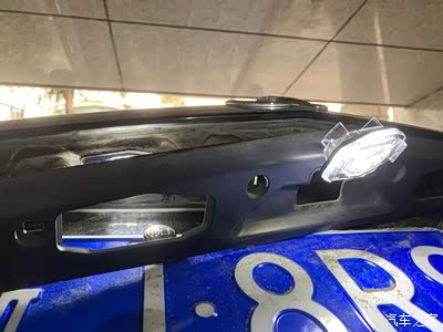

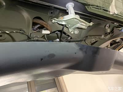

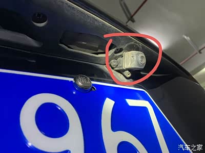

换了牌照灯,买的本田思域的 led灯,15一个,后来拆开发现原厂的灯壳也可以用,换里面的灯泡就行,拆这个灯最难的是摄像头挡住了,塑料饰板拿不下来,开始以为摄像头有螺丝固定,拆了后门版,发现没有螺丝,最后把塑料盖板往下掰,掰到可以把灯拿出来的地步,就可以替换了。

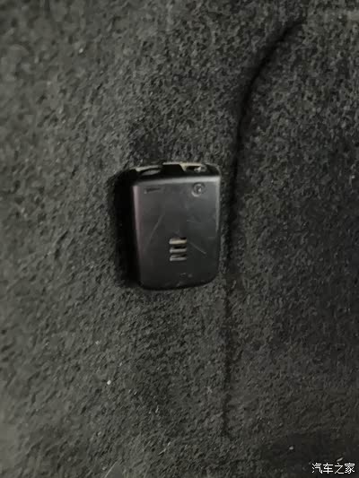

倒车雷达不响原来是后备箱打开左边有这么个开关,控制雷达响不响,还有个人滚轮可以调节音量,十几年前的天才设计!

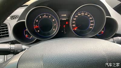

记忆座椅最近几天又好了,不知道什么原因,网上也没有文章可以借鉴,先用着吧一个人开这个功能用处也不是很大!
昨天跑了市区70-80公里,油耗标显示14升,确实不省油,感觉避震软了会谈无力,还有方向盘是这么重的吗?感觉方向机助力泵要去检查一下,其他就是市区停车也是问题,🚗还是太大了,好处是买点家具基本都能装得下!
