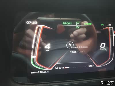

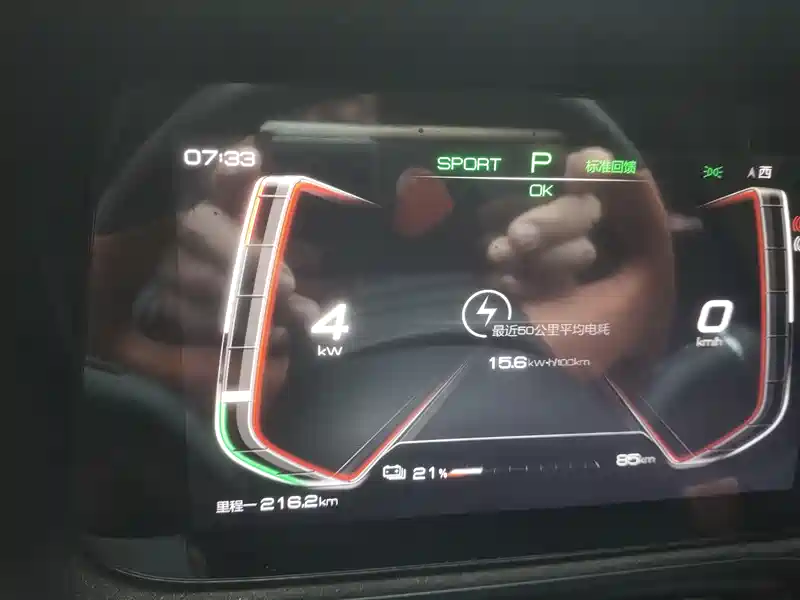

2月份快三年的e2.今天2024年12月5日,现在续航就200多公里正常吗?

如果车辆已经快三年了,那应该是第1批车吧,当年这款车的续航就是301公里的,目前200多公里基本上续航达成率在7折左右。确实掉的比较明显,可以到4s店去测一下电池的健康度,看看他衰减的情况。再就是有可能这个续航跟行驶的路况有关系,如果行驶的路况差,那么电耗高,它的续航就会短一些。同时冬天的低温也会产生一定的影响。

我是400续航的,基本不开暖风,也就是开空调吹吹玻璃。

今年夏天去4s店检测说没有问题,他们给我上路跑。硬是跑出400多公里。他们测的时候手机app显示跑60左右,大夏天也没有开空调,还是跑的崇德大道,电耗显示9.5左右。

现在车才跑了31000公里。

刚刚跑完7公里,开着冷风吹着玻璃,电耗又增加到16.6

现在这个 天气能跑200公里合理,一个是天冷不好充电,再一个是电池有冷衰减,而且这玩意跟你电耗也有关系,但是要是说夏天也是这个续航里程就不对了

    不要用运动模式,还能多跑点路

    看看你所在地区的温度,就知道了!低于5度续航200的话非常正常!1比1.5

    sport模式本来也要耗电点的吧

    建议你改一下,ECO模式,强回收
