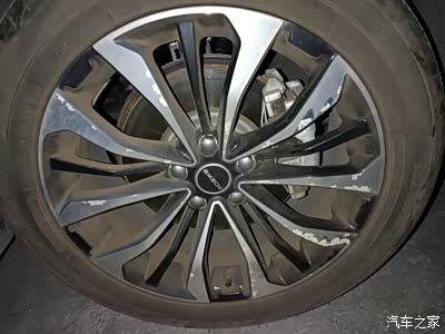

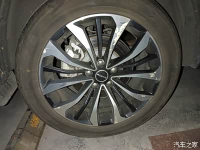

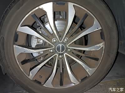

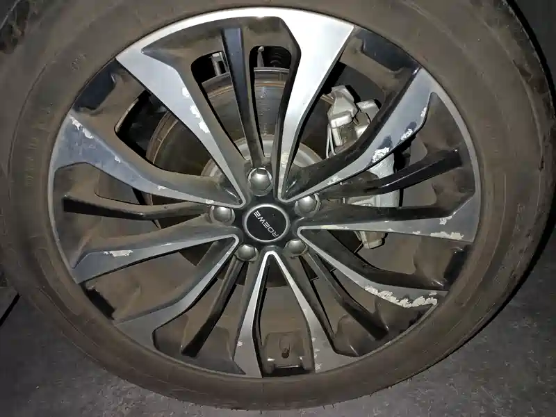

车是21年5月份买的,现在公里数18000多km,平时还是比较爱惜用车,去年八月份就发现两前轮的轮毂上有变化,外侧用手摸是平整的,这个花的印记是生锈还是什么,内侧平面在掉渣,用手一捅就破,然后今年1月份两个后轮轮毂上也出现这种花的印记,感觉就像人的皮肤上长了癣似的,请教有经验的车友帮我看看该怎么办?谢谢大家!

右前轮
左前轮
左后轮
右后轮

根据您的图片来看的话,这些地方确实出现了脱漆的情况,像这种情况并不会导致轮毂生锈,因为轮毂采用的是铝合金材质,如果想要处理的话,可以去专门做轮毂修复的地方做一下拉丝处理。
像这个车型的轮毂本身是拉丝工艺的,然后在表面又喷了一层清漆,所以这个清漆脱落之后就会有这种情况,这个可以重新去修复一下,基本上一个车轮价格在150左右。

图片看这个就是铝合金轮毂表面的这个涂层氧化了,没啥好的办法。可以找个美容装饰店或者是修理厂对这个轮毂的表面进行重新的抛光处理,这样就能够恢复亮度了。只不过就没有了原车那种类似哑光的效果。

都有这种情况,不用管它,平时轮毂都是灰尘和泥,也看不太出来
