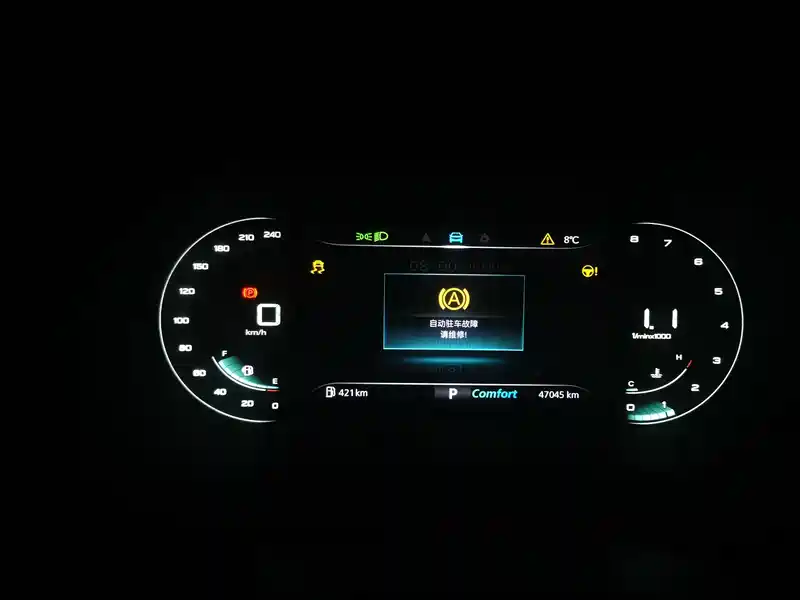

问 3年多,近期出问题了。 删除 推荐精华 置顶 取消置顶 关闭回复 打开回复 推荐编辑 楼主禁言 移动帖子 重置头像 操作记录 老妖1908 0浏览 · 2023-11-20 21:57· 发布于辽宁 举报 打开汽车之家 阅读体验更好 相关问题 更多 问18款荣威掉漆 0回答 问今年保费多少? 0回答 问汽车早上不发电 0回答 问天窗打开困难 0回答 问发动机排气故障 0回答 问压缩比 0回答 全部回复 只看楼主 老妖1908 楼主 关禁闭 已屏蔽 凯越 10月中旬,有一次熄火停车3个多小时后,电池莫名其妙的耗尽,车门都打不开。救援搭电后,正常行驶。最近里程表经常自动清0。发动车辆后,出现过转向系统故障的报警,还有自动驻车,车辆稳定系统故障等等的报警。行驶一会儿,警告会自动消失。一直没去店里检测。有遇到相同情况的吗? 2023-11-20 22:03 来自辽宁 回复 沙发 举报 删除 取消删除 禁言 重置头像 共有条对话 > pang_haiqiang 关禁闭 已屏蔽 雨燕 换个电池估计就好了,三年多,电池差不多了,你这个2.0的吧,看油耗 2023-11-21 08:10 来自浙江 回复 板凳 屏蔽此人 举报 删除 取消删除 禁言 重置头像 共有条对话 > 金工水 关禁闭 已屏蔽 荣威RX5 MAX 目前没有,我的也是3年多,正常行驶到加油站加油出现电瓶电量低,直接换了电瓶,行驶里程已跟你差不多4.5万km 2023-11-21 14:15 来自湖北 回复 地板 屏蔽此人 举报 删除 取消删除 禁言 重置头像 共有条对话 > adpyqgjofty 关禁闭 已屏蔽 荣威RX5 MAX 换电池就行了 2023-11-21 19:40 来自广东 回复 屏蔽此人 举报 删除 取消删除 禁言 重置头像 共有条对话 > 薇鱼 关禁闭 已屏蔽 有时候是电子误报,尤其是车停在比较大的坡上,往后倒车,松开电子手刹后,自己脚还踩刹车上,电子系统就检测到刹车还没松开,就提示报警故障了,其实属于误报。 2023-11-22 09:49 来自北京 回复 屏蔽此人 举报 删除 取消删除 禁言 重置头像 共有条对话 > 金工水 关禁闭 已屏蔽 荣威RX5 MAX 我换的 2023-11-22 11:48 来自北京 回复 屏蔽此人 举报 删除 取消删除 禁言 重置头像 共有条对话 > kz552200 关禁闭 已屏蔽 秦PLUS 估计是误报,我出现过一次。没管就好了 2023-11-23 20:43 来自陕西 回复 屏蔽此人 举报 删除 取消删除 禁言 重置头像 共有条对话 > 老妖1908 楼主 关禁闭 已屏蔽 凯越 2023-11-24 08:13 来自辽宁 回复 举报 删除 取消删除 禁言 重置头像 共有条对话 > 听海荣威 关禁闭 已屏蔽 荣威RX5 MAX 我的车,刚好三年也是没电 ,换电瓶了 2023-11-24 16:32 来自安徽 回复 屏蔽此人 举报 删除 取消删除 禁言 重置头像 共有条对话 > 老妖1908 楼主 关禁闭 已屏蔽 凯越 换了电瓶,近期没有再出现报警问题 2023-11-29 10:39 来自辽宁 回复 举报 删除 取消删除 禁言 重置头像 共有条对话 > 胖虎黑仔 关禁闭 已屏蔽 换车吧 一了百了! 2023-12-23 13:55 来自江苏 回复 屏蔽此人 举报 删除 取消删除 禁言 重置头像 共有条对话 > 还想在主楼增加内容?点击续写主楼内容 登录 参与更多互动 发表回复 打开App,查看更多评论 首 页 上一页 下一页 末 页 跳 转 取 消 还想在主楼增加内容?点击续写主楼内容 登录 参与更多互动 系统故障 发表回复 图片最多上传9张 微信好友 微信朋友圈 新浪微博 QQ好友 QQ空间 取消 相关推荐 加载中
