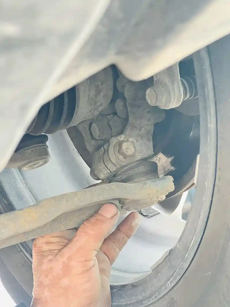

请教一下10款骊威自动目前跑了12万公里,车速只有在90迈时加油门车身抖,松油门消失是哪里坏了,四轮定位动平衡都做了还没有解决,车况检查下支臂球头裂了,副驾驶半轴轻微漏油,有车友遇到这种情况吗?还有挂d挡等红绿灯发动机抖动主驾驶左边发动机机胶套位置抖动明显是机脚垫坏了吗,这个车的点火线圈还是原车的寿命是多少,火花塞已换新。发动机抖动和点火线圈有关系吗。在一个是现在加5-30机油轻微烧机油,用5-40机油不烧老车需要增加粘度吗?有劳有经验的车友帮忙指导一下

加油抖、松油就好,动平衡定位都没用,基本就是下支臂球头裂了+半轴的事;等红灯D挡抖、左边震得明显,机脚垫肯定塌了,换完立马安静;12万公里原车点火线圈早就该换了,就算火花塞新的,线圈不行照样抖;机油5W-30烧、5W-40不烧,老车直接用40的就行,粘度高一点更稳,不烧机油还保护发动机。

90车抖你看看下支臂球头有没有裂纹,还有副驾驶半轴,半轴油封老化或半轴变形会导致漏油,影响传动稳定性。

加速抖 半轴不行。下球头套老化 主要不松 没问题。d档抖,右机脚不行。
