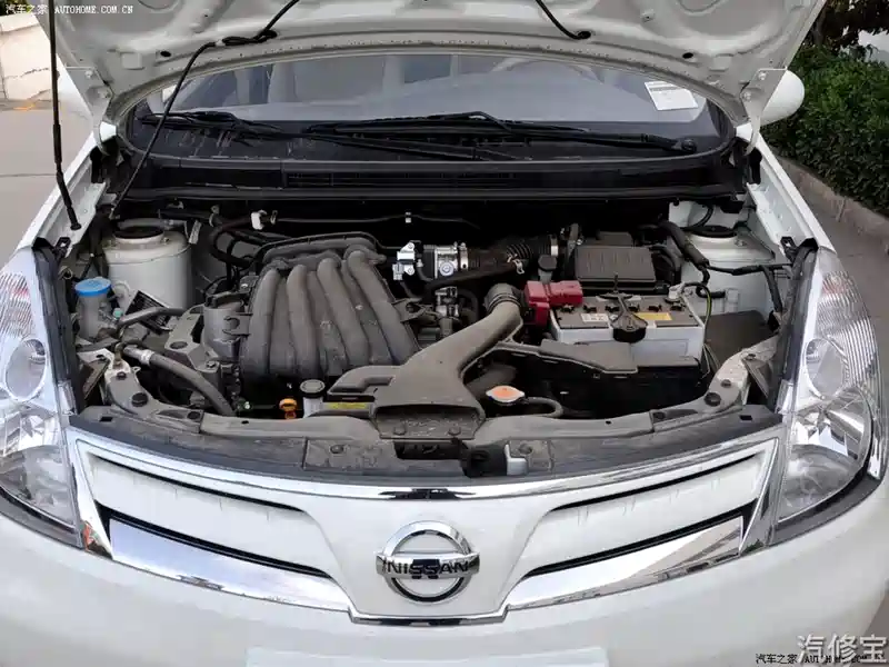

问 机油尺拔出来喷气是烧机油吗 删除 推荐精华 置顶 取消置顶 关闭回复 打开回复 推荐编辑 楼主禁言 移动帖子 重置头像 操作记录 沈阳车友2075894 0浏览 · 2025-09-20 13:29· 发布于辽宁 听说怠速状态下机油尺拔出来应该是轻微吸气,如果喷气就是烧机油了,是真的吗?我的是轻微喷气 举报 打开汽车之家 阅读体验更好 相关问题 更多 问请教车窗升降问题 0回答 问二手骊威怎么选? 0回答 问求骊威改装大神 0回答 问骊威行车落锁怎么解除 0回答 问变速箱油多久换 0回答 问2015款骊威安全带 0回答 全部回复 只看楼主 周末去郊区转转 关禁闭 已屏蔽 怠速拔机油尺喷气确实可能是烧机油的迹象,活塞环磨损会导致废气窜入曲轴箱。但别光看这个,还得结合机油消耗量、排气管是否冒蓝烟来判断。骊威这车年限久了容易有这问题,要是不严重可以先试试修复剂,严重了就得大修换环。 2025-09-20 19:03 来自山东 回复 沙发 屏蔽此人 举报 删除 取消删除 禁言 重置头像 共有条对话 > 呵呵呵000 关禁闭 已屏蔽 喷气出来 那都是废气很大了。吸力很大 也要考虑废气阀是不是长通 ,长通也会烧机油。骊威机油用得少,普遍公里数上来,消耗都会大一点 2025-09-20 19:45 来自广东 回复 板凳 屏蔽此人 举报 删除 取消删除 禁言 重置头像 共有条对话 > 城外的月光2017 关禁闭 已屏蔽 小米SU7 不到五千公里机油尺到下限就是烧机油 2025-09-21 14:16 来自陕西 回复 地板 屏蔽此人 举报 删除 取消删除 禁言 重置头像 共有条对话 > 还想在主楼增加内容?点击续写主楼内容 登录 参与更多互动 发表回复 打开App,查看更多评论 首 页 上一页 下一页 末 页 跳 转 取 消 还想在主楼增加内容?点击续写主楼内容 登录 参与更多互动 系统故障 发表回复 图片最多上传9张 微信好友 微信朋友圈 新浪微博 QQ好友 QQ空间 取消 相关推荐 加载中
