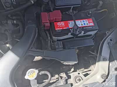

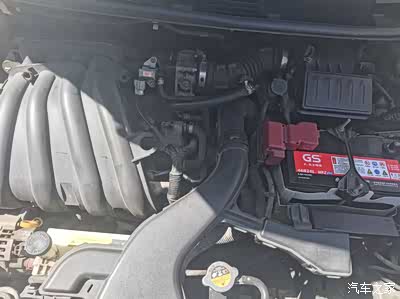

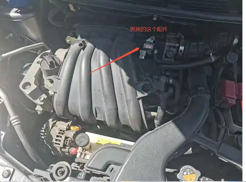

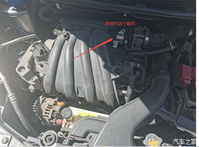

去年骊威清理过积碳后,打火瞬间转速掉至500后又升起来,启动瞬间波动,https://club.autohome.com.cn/bbs/thread/cdb1dea2da704f0b/110748148-1.html#3,去经常保养的修车店找不出原因,以为是电瓶问题,240换了GS电瓶以后故障依旧。上月重新换了一家修理厂,检查说是节气门脏了,拆下清理时,发现节气门旁边的碳罐电磁阀的管子断裂了,换新的配件后故障解决,花费130元。

车辆问题已经解决,是积碳以及管路破裂引起的。目前,需要检查其他的链接管路有没有老化引起漏气的情况。

车辆出现打火之后,怠速降低,然后又上升,大多数都是有漏气的现象。一般情况下都是相关的碳罐电磁阀或者是真空管路的问题。
