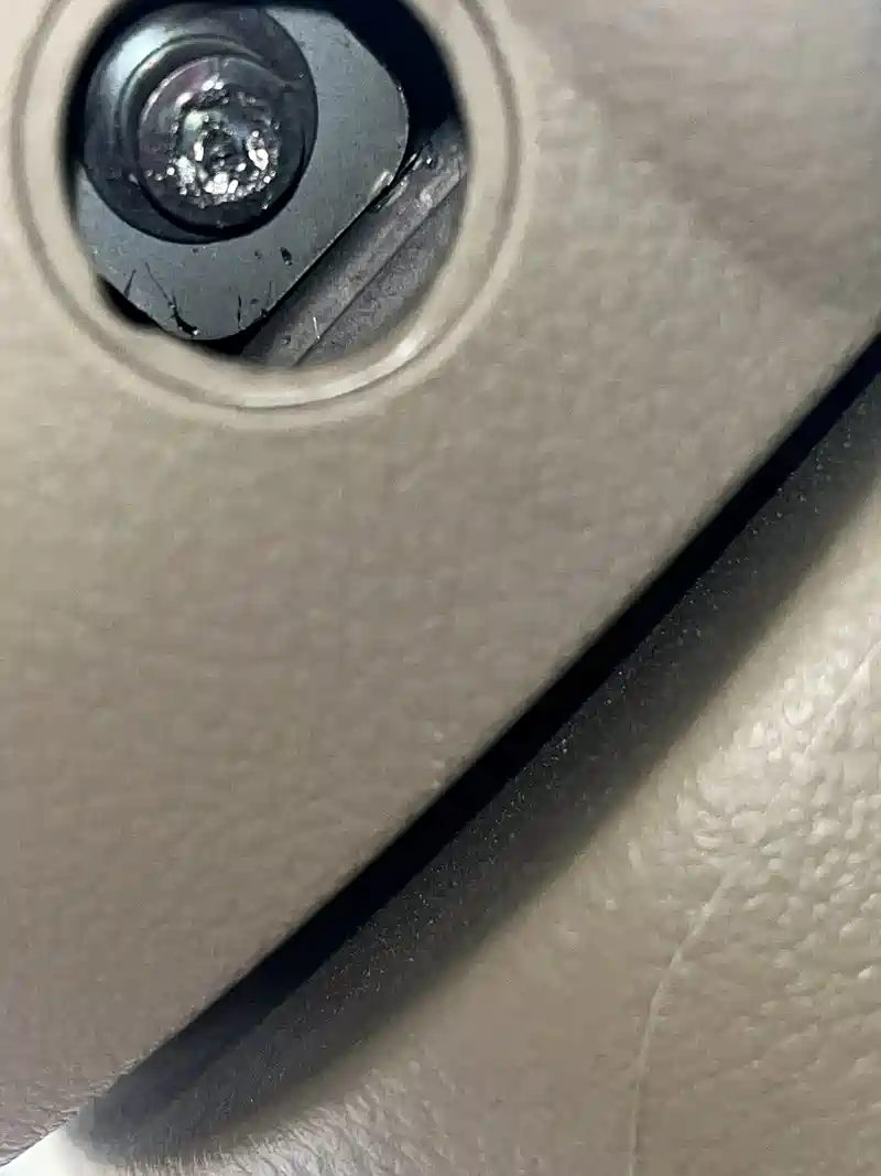

问 方向盘螺丝拧坏了怎么搞 删除 推荐精华 置顶 取消置顶 关闭回复 打开回复 推荐编辑 楼主禁言 移动帖子 重置头像 操作记录 谢鲜生9749 0浏览 · 2024-06-12 16:54· 发布于广东 二手车,方向盘打死喇叭才能按响,自己想拆开看看是不是负极问题,结果发现螺丝被拧成这b样,中间定位柱都歪了,请教下各位大佬,能怎么搞 举报 打开汽车之家 阅读体验更好 相关问题 更多 问关于摄像头的安装 0回答 问骊威空调开关失灵 0回答 问请教车窗升降问题 0回答 问问 0回答 问求骊威改装大神 0回答 问骊威行车落锁怎么解除 0回答 全部回复 只看楼主 合肥车友0724476 关禁闭 已屏蔽 这不好弄了,你这可能是游丝的问题 2024-06-12 17:26 来自安徽 回复 沙发 屏蔽此人 举报 删除 取消删除 禁言 重置头像 共有条对话 > 北京车友0518308 关禁闭 已屏蔽 淘B搜断螺丝取出器,20块钱上下一盒(粗细不同规格的4~5个)。 2024-06-12 21:52 来自北京 回复 板凳 屏蔽此人 举报 删除 取消删除 禁言 重置头像 共有条对话 > 只在一环中 关禁闭 已屏蔽 可能要换游丝 2024-06-13 06:31 来自安徽 回复 地板 屏蔽此人 举报 删除 取消删除 禁言 重置头像 共有条对话 > A终伴 关禁闭 已屏蔽 雨燕 修车店帮你搞 2024-06-13 07:29 来自浙江 回复 屏蔽此人 举报 删除 取消删除 禁言 重置头像 共有条对话 > 手动档体验 关禁闭 已屏蔽 花冠 一字螺丝刀,敲几下,慢慢扭出来。 2024-06-14 10:11 来自广东 回复 屏蔽此人 举报 删除 取消删除 禁言 重置头像 共有条对话 > 蒲河大能猫 关禁闭 已屏蔽 有专门的取螺丝的工具!!你这明显是没用专用工具! 2024-06-14 19:33 来自辽宁 回复 屏蔽此人 举报 删除 取消删除 禁言 重置头像 共有条对话 > 10员 关禁闭 已屏蔽 骊威 喇叭不响基本都是游丝坏了 2024-06-15 18:10 来自上海 回复 屏蔽此人 举报 删除 取消删除 禁言 重置头像 共有条对话 > 独孤九剑555 关禁闭 已屏蔽 骊威 小砂轮磨平就拿下来了 2024-07-25 15:57 来自山西 回复 屏蔽此人 举报 删除 取消删除 禁言 重置头像 共有条对话 > 还想在主楼增加内容?点击续写主楼内容 登录 参与更多互动 发表回复 打开App,查看更多评论 首 页 上一页 下一页 末 页 跳 转 取 消 还想在主楼增加内容?点击续写主楼内容 登录 参与更多互动 系统故障 发表回复 图片最多上传9张 微信好友 微信朋友圈 新浪微博 QQ好友 QQ空间 取消 相关推荐 加载中
