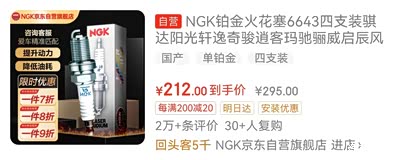

    双十一期间,自己刚刚换了骊威火花塞。
    8万公里,没有异常,可以不换火花塞。
    换的话必须NGK,狗东如下,双十一时150元买的。
    有动手能力,买套工具,论坛看教程,可以搞定。
    嫌麻烦,直接某虎。
    换完效果,貌似不明显。除非之前坏了。
