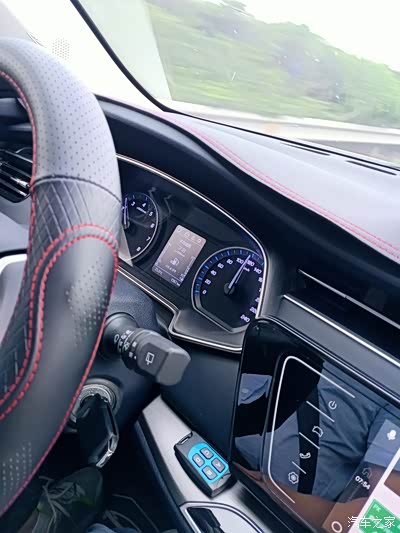

写的太深了,理解不了,我通过自己使用,得出这车市区并不省油,只能说油耗一般,反而高速省油,高速平均时速一百二左右,油耗七点多
这个有心理准备,车大又重,走走停停的,定然要费油;通过时速与转速也能看出来厂家调教的水平,要么是发动机实际扭矩不够,要么是变速箱匹配不好——这个是硬伤,再考虑考虑
