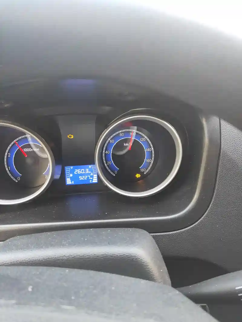

码表黄色标识什么意思?

无论是哪种情况引起的发动机故障灯亮,都需要使用电脑检测仪进行诊断,如果是假故障码,直接清除掉就行啦。如果存在真是故障,就需要根据故障码进行排查检修。如果仅仅是发动机故障灯亮,车子行驶正常,无明显异样,可继续行驶,有时间到4S店检查一下;如果水温过高或者机油压力警告灯也亮起,能明显感觉到故障存在,还是下车打电话寻求救援吧。

师傅啊 你这车是国6的还是国5的

师傅啊 你这车是国6的还是国5的
国六的

发动机有问题建议去4s.店去检查 保修期看看

那个黄灯是什么故障
