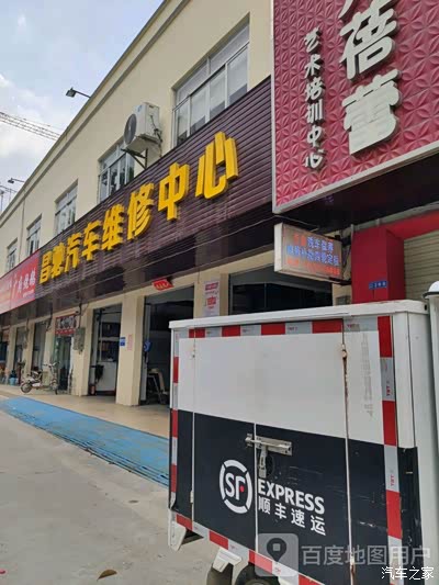

    东莞车友9097904 关禁闭 已屏蔽
    想起来了,叫昌驰汽车维修。

          特爱车人士 关禁闭 已屏蔽
          小鹏P7
          是这家吗?
