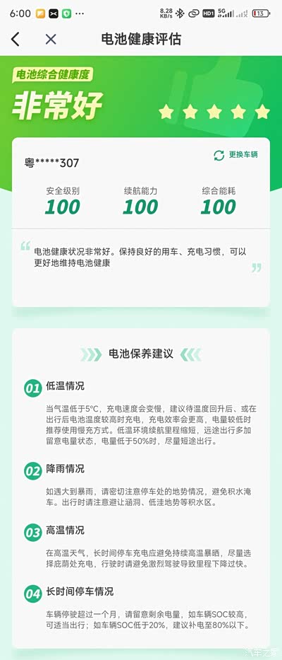

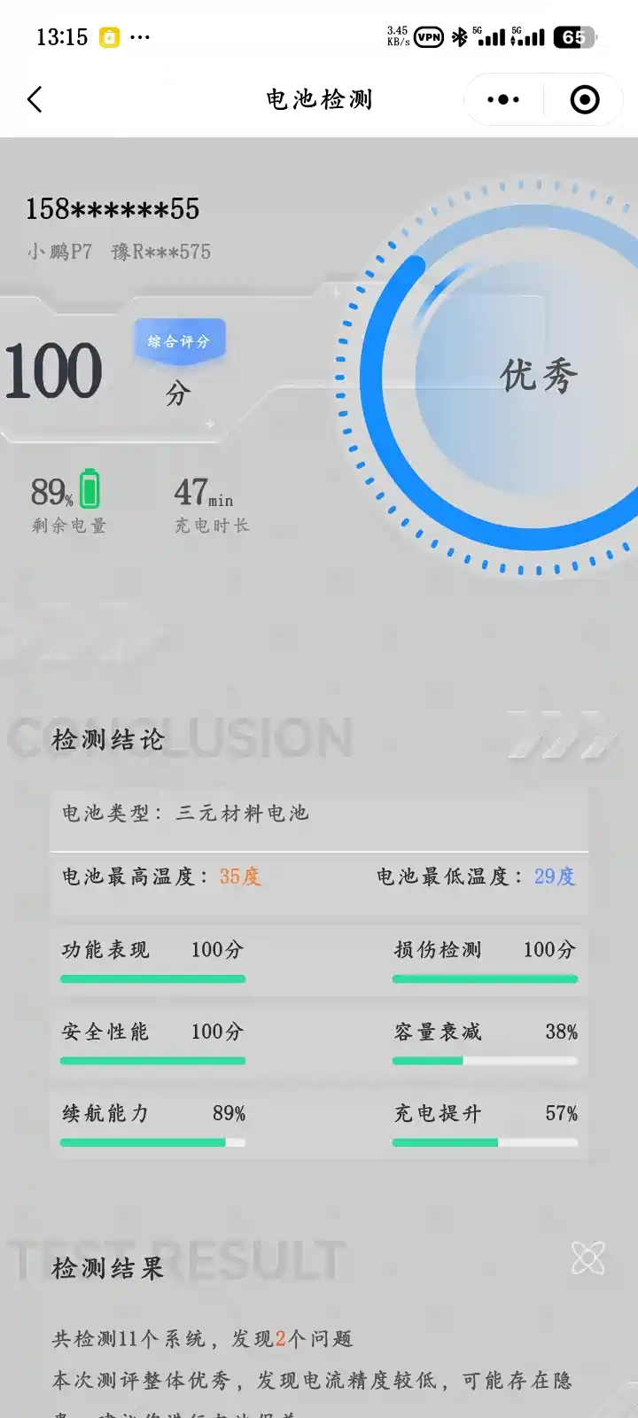

问 电动车静置掉电严重,电池是不是出问题了? 删除 推荐精华 置顶 取消置顶 关闭回复 打开回复 推荐编辑 楼主禁言 移动帖子 重置头像 操作记录 汽车fhg 0浏览 · 2025-05-01 13:17· 发布于河南 我这两天把电充的差不多的,然后放一会儿(没有开)就掉电,一次从89%掉到69%,第二次从50%掉到17%,是电池不行了吗? 举报 打开汽车之家 阅读体验更好 相关问题 更多 问黑色P7才是最帅的吧 0回答 问小鹏车标“X” 0回答 问空气悬挂容易坏吗? 0回答 问小鹏p7怎么样呢 0回答 问小鹏智驾到底行不行? 0回答 问新P7抬头显示问题 0回答 全部回复 只看楼主 雨后阳光880315 关禁闭 已屏蔽 魏牌 VV6 你这种短时间大幅掉电不正常,应该是电池故障,最好是去售后看看 05-01 13:23 来自山东 回复 沙发 屏蔽此人 举报 删除 取消删除 禁言 重置头像 共有条对话 > 山东的小伙 关禁闭 已屏蔽 宝骏560 根据您描述的这种现象,车辆这个电池的掉电确实是非常严重的。像这种情况可以去4s店做一下车辆电池的衰减性能测试,如果在质保范围之内衰减性能过于严重,可以要求免费更换。然后就是充电的问题,如果充电电压不稳定,也容易导致电瓶电量出现虚标的现象。 05-01 13:23 回复 板凳 屏蔽此人 举报 删除 取消删除 禁言 重置头像 共有条对话 > 爱专研的一修 关禁闭 已屏蔽 和悦 出现这样的情况,那肯定是不正常。不一定是电池的问题,有可能是电控系统的问题,就是车辆没有完全下电,还存在耗电的地方这个建议抓紧到4s店检一下,测一下车辆断电之后动力电池的放电情况,如果还放电那肯定就会亏电啊 05-01 13:23 回复 地板 屏蔽此人 举报 删除 取消删除 禁言 重置头像 共有条对话 > 老衲一头秀发5966 关禁闭 已屏蔽 名图 这种掉电的速度是属于异常的,建议楼主去做一个电池检测。正常来讲,电池放置会产生自放电现象,一个晚上大概掉5%以内,这都属于正常的自放电现象。楼主这种自放电现象太严重了,可以向4s店申请质保索赔。 05-01 13:29 回复 屏蔽此人 举报 删除 取消删除 禁言 重置头像 共有条对话 > 钦差2 关禁闭 已屏蔽 启辰D60 电动车静置掉电严重电池出问题也是可能的,但是外部用电器漏电也是主要原因。 05-04 06:13 来自河南 回复 屏蔽此人 举报 删除 取消删除 禁言 重置头像 共有条对话 > fdsky 关禁闭 已屏蔽 小鹏P7 五年十四万公里,没遇到过的路过…… 05-09 07:22 来自湖北 回复 屏蔽此人 举报 删除 取消删除 禁言 重置头像 共有条对话 > 我不是猫我不怕狗 关禁闭 已屏蔽 小鹏P7 你们这app电池检测都是哪里看到的哈 我的怎么找不到哦 05-16 13:20 来自江苏 回复 屏蔽此人 举报 删除 取消删除 禁言 重置头像 共有条对话 > 还想在主楼增加内容?点击续写主楼内容 登录 参与更多互动 发表回复 打开App,查看更多评论 首 页 上一页 下一页 末 页 跳 转 取 消 还想在主楼增加内容?点击续写主楼内容 登录 参与更多互动 系统故障 发表回复 图片最多上传9张 微信好友 微信朋友圈 新浪微博 QQ好友 QQ空间 取消 相关推荐 加载中
