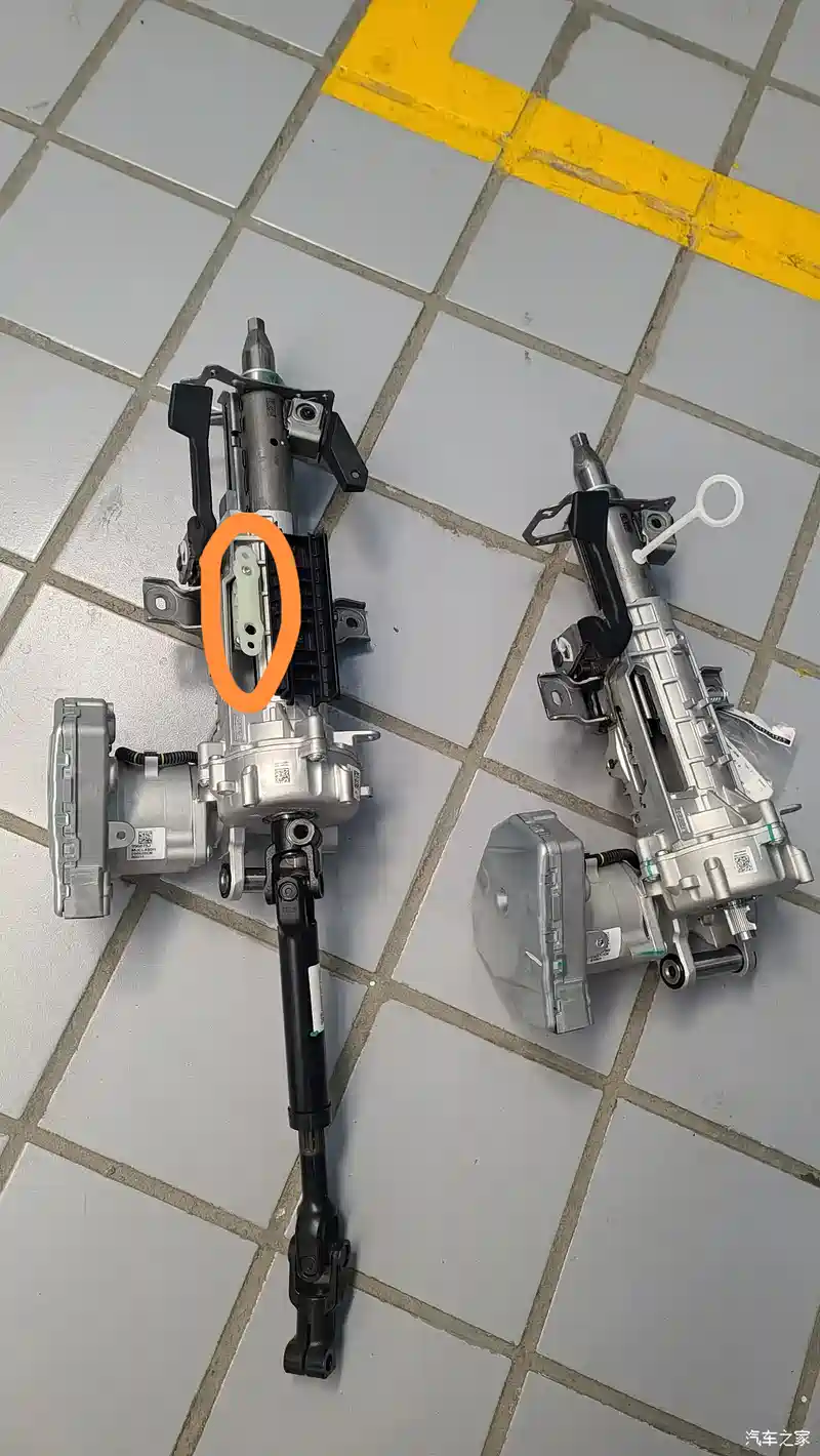

锐际方向盘卡顿更换转向柱
重庆车友1380376
0浏览 · 2026-03-19 10:21· 发布于重庆
由于方向盘卡顿更换转向柱,不知道新的转向柱是不是结构有优化,左边原车橙色圈出的白色塑料件装不到新的上面去,请问下有车友换的时候注意到这个问题吗,新的没有这个零件有没有影响,4s店说他们没换过这个,可能是新的转向柱优化了。(图片是网上找的,我自己的忘记拍了,侵删)

我的去年也换了,这个故障估计比较少。咱们两个运气不佳。

    我也换了,新的没有,也没装。

    我已经换过一根了,因为有异响

    我的是21款,实际就是齿轮的

    换管柱费用多少?我的也是高速方向盘微调卡顿,你这是4S店换的还是外面换的?

    最近也发现直线行驶左右轻微转向有一点点卡滞,自行在刹车踏板后方的十字结处打黄油后情况好转很多。上面的十字结看不到所以无法打油。估计上面的再打打黄油就可以基本解决

    去年换了新的,但找不到原车的感觉了
