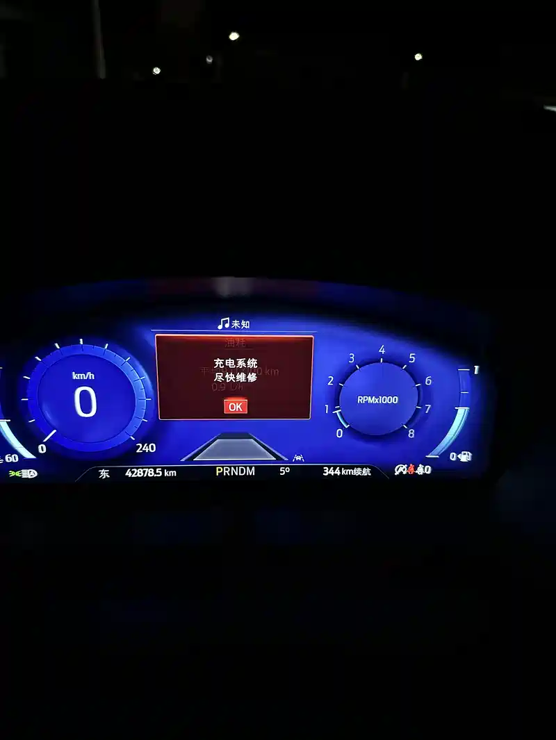

问 换完电瓶后启动显示异常,这是啥问题? 删除 推荐精华 置顶 取消置顶 关闭回复 打开回复 推荐编辑 楼主禁言 移动帖子 重置头像 操作记录 老虎灶大掌柜 0浏览 · 2026-01-23 20:08· 发布于上海 今天换了新电瓶,换好后启动没问题,再次启动出现这个显示,有知道的朋友吗? 举报 打开汽车之家 阅读体验更好 相关问题 更多 问2020年7月的嘉享 0回答 问24款福特锐际 0回答 问关于天幕的想法 0回答 问电瓶问题如何解决 0回答 问你们的蒙迪欧几年了 0回答 问锐际二刷碳罐电磁阀 0回答 全部回复 只看楼主 引擎声就是BGM 关禁闭 已屏蔽 换电瓶时断电引发系统误报,先让车辆怠速运行20分钟以上,给系统重新学习充电参数,若仍报错需检查发电机皮带松紧、发电量是否正常,或用诊断仪清除故障码,多数情况重启或匹配后就能解决。 01-23 20:26 来自山东 回复 沙发 屏蔽此人 举报 删除 取消删除 禁言 重置头像 共有条对话 > 萌哥wm 关禁闭 已屏蔽 传祺ES9 锐际换完电瓶后出现充电系统故障提示,是更换电瓶时断电导致行车电脑丢失了充电系统的记忆参数,或是电瓶接线柱松动、发电机皮带打滑。先检查电瓶接线柱是否拧紧,清理接口氧化层;再启动车辆,让发动机怠速运转10-15分钟,行车电脑会重新学习充电参数,提示即可消除;若仍异常,检查发电机皮带张力,松动的话调整或更换皮带。 01-23 22:59 来自广东 回复 板凳 屏蔽此人 举报 删除 取消删除 禁言 重置头像 共有条对话 > 人在旅途4585 关禁闭 已屏蔽 以后带电更换电瓶。 01-24 10:04 回复 地板 屏蔽此人 举报 删除 取消删除 禁言 重置头像 共有条对话 > black_one 关禁闭 已屏蔽 我的锐际换过一次电瓶,没有这事 01-25 06:57 来自上海 回复 屏蔽此人 举报 删除 取消删除 禁言 重置头像 共有条对话 > 阳光大鸟 关禁闭 已屏蔽 马自达CX-5 匹配一下电源管理模块 01-26 07:47 来自黑龙江 回复 屏蔽此人 举报 删除 取消删除 禁言 重置头像 共有条对话 > 叶绿体9527 关禁闭 已屏蔽 昨天刚换了电瓶,应该属于 不断电更换;更换时,师傅在驾驶侧 左下侧插了一个插头,插头连着小电瓶更换以后一切正常 01-26 09:12 来自中国香港 回复 屏蔽此人 举报 删除 取消删除 禁言 重置头像 共有条对话 > 仙桃老是弄错 关禁闭 已屏蔽 又一个换电瓶报这错的,看我的帖子,其实就是螺丝没拧紧,因为不知道是正极还是负极上有两颗螺丝,其中有一颗很容易忘掉。 01-29 16:30 来自湖北 回复 屏蔽此人 举报 删除 取消删除 禁言 重置头像 共有条对话 > 黄石车友5432499 关禁闭 已屏蔽 螺丝没拧紧 01-30 09:24 来自湖北 回复 屏蔽此人 举报 删除 取消删除 禁言 重置头像 共有条对话 > bentu 关禁闭 已屏蔽 我都是断电换电瓶的,锐际还好,车机不会因为断电出什么问题 01-31 11:43 回复 屏蔽此人 举报 删除 取消删除 禁言 重置头像 共有条对话 > mglmj 关禁闭 已屏蔽 深蓝S05 准备要换电瓶了,进来了解一下。 01-31 16:18 来自四川 回复 屏蔽此人 举报 删除 取消删除 禁言 重置头像 共有条对话 > 还想在主楼增加内容?点击续写主楼内容 登录 参与更多互动 发表回复 打开App,查看更多评论 首 页 上一页 下一页 末 页 跳 转 取 消 还想在主楼增加内容?点击续写主楼内容 登录 参与更多互动 系统故障 发表回复 图片最多上传9张 微信好友 微信朋友圈 新浪微博 QQ好友 QQ空间 取消 相关推荐 加载中
