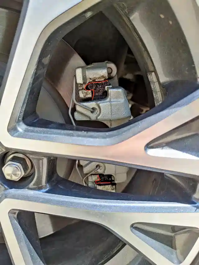

四驱嘉享开了四年了,起初倒车异响去4S说正常,说是卡钳时间长有间隙什么的,就没有管,直到今年开始低速行驶右后轮异响,过减速带异响,咯噔咯噔嘎吱嘎吱,最后卡钳打油解决了,好了半个月又开始响,最后更换了卡钳刹车片刹车盘,结果出来还是响,有没有锐际车友遇到类似情况如何解决的

作为四驱车型,后差速器油长期不换会导致内部部件运转异常,低速时产生异响,且过减速带时会更明显。不少四驱锐际车友按周期更换后差速器油后,这类莫名的后轮异响就得到了缓解。

如果楼主吃不准是不是卡钳处引起的异响,那么,干脆拆掉刹车片或者整合右后轮的制动装置,小心行驶时再看看异响还有没。
差速器异响是低速转弯时(特别是停车后歇息很久后)会有咯噔咯噔声,在大热天容易发生,现在的气温下一般没这情况的。

给那根铁丝抹一抹油,我的就是,侧面过坑的时候就会鸡的响一声,去4s说是铁丝,抹了油就好了

弄点刹车片高温消音脂定期抹在间隙处可完美解决

弄点刹车高温消音脂定期抹在红圈间隙处可完美解决。

你换“原厂”刹车片一定会继续响,我换了brembo的刹车片,完美解决,贵是贵了点

是不是消音片响?

换刹车片试试,我换了两年多了,很安静
