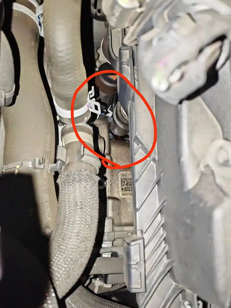

保养的时候没看,最近打开引擎盖发现有漏油现象,不知道什么时候开始漏的。
到途虎养车,让我不要再开,说是福特的车很普遍,就是变速箱漏油了。小修能搞定,继续开可能要大修
4年不到唉(2.7万公里),跑到4S店,接待表示泄气阀渗油,可以先不用管
 等到明年换变速箱油的时候再看看。
网上搜了一堆的锐际资料,这个现象还挺普遍,有些3年质保期内直接换了。
刚好换电瓶,擦干看看多久能积攒这么多油,先继续开。
各位大神说说有没有这个情况,3年内的小伙伴建议去打开引擎盖看看。
等到明年换变速箱油的时候再看看。

4S店说的没错,正常使用没问题,也可以换长条形的。

美系车子时间长了多多少少好像都会有点这种情况。

我自己拆下来,化清剂洗一下就行!

24年6月份 3年质保期前更换了,还是一样有油气,正常的。油压高了就要释放。

变速箱出气口我的也漏,管他干嘛

去免费更换个新的改进的泄压阀就行了,两年前就可以换了
