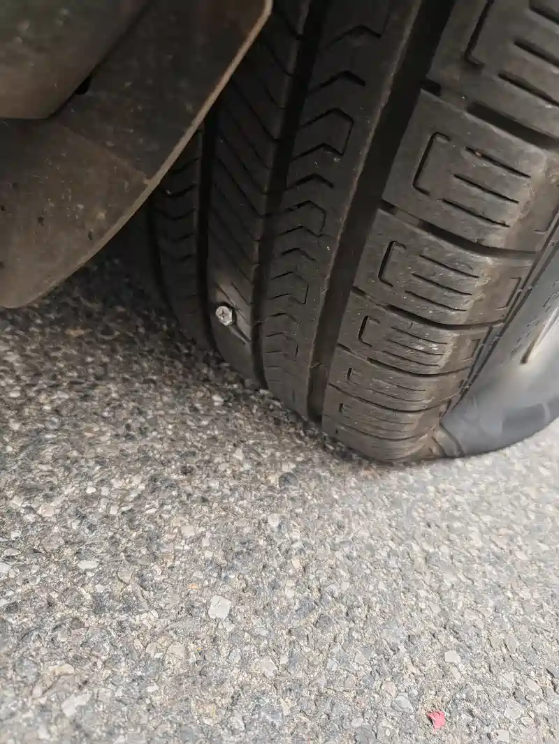

跑了两千多公里,今天早上起来发现车子一边高一边矮了,原来是一个螺丝钉扎破了,是直接换新还是能修补一下

不严重,小小钉子找个维保店拔掉补一下就好

看样子不严重不是在胎壁上,可以补一下继续用

没有必要更换轮胎,轮胎扎钉子不是很正常的吗?而且这个钉子是在这个位置不是胎壁,用蘑菇钉不一下就好了,

这是扎在胎面正面的地方,还这么好的轮胎,没必要换,补一下就好了。

扎中间了直接拔掉补一下就可以问题不大。不用换

这轮胎花纹这么深,换轮胎可惜了。
