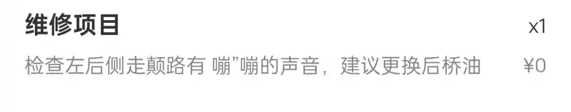

我的锐际目前跑了4.6万公里,已经出保了。这段时间后差速器在转弯,急加速,发出""嘣嘣"清脆的响声。各位车友有没有遇到类似情况。4S店说要换差速器油,不知道说得对不对。如果不去管它,后差速器有没有坏的可能性。
___________________________________________________
(8月9号更新)今天我去4S店把后桥油换了,一路开回家,“嘣嘣”的声音确实没有。
奇怪,放出的油不是黑的,还挺透亮。
用大号针管加油
