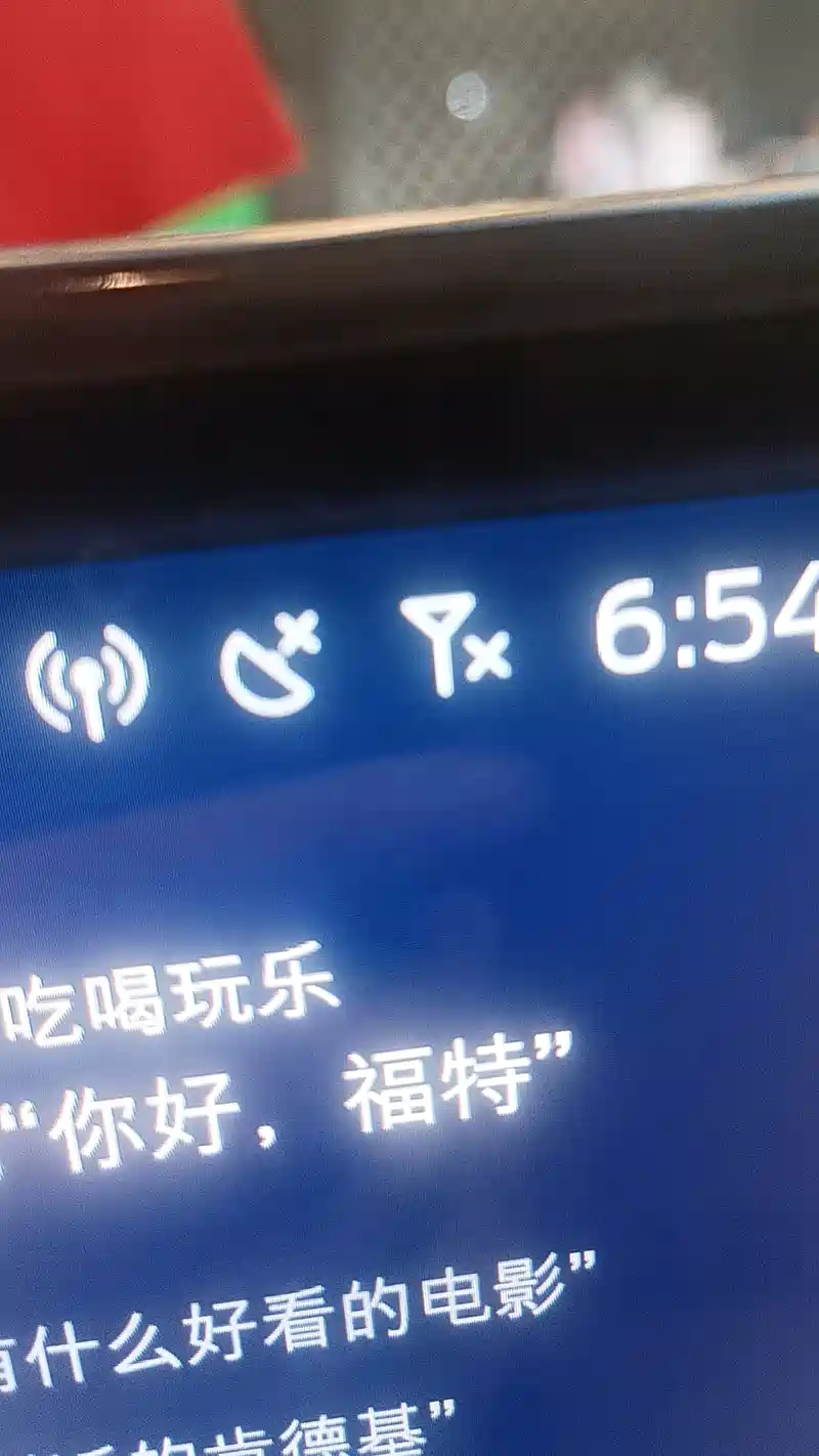

问 福特锐际没有4g网络 删除 推荐精华 置顶 取消置顶 关闭回复 打开回复 推荐编辑 楼主禁言 移动帖子 重置头像 操作记录 任高峰 0浏览 · 2025-05-15 04:38 举报 打开汽车之家 阅读体验更好 相关问题 更多 问转向异响 0回答 问锐际车身颜色问题 0回答 问锐际节温器 0回答 问后雨刷你会用不? 0回答 问锐际二刷碳罐电磁阀 0回答 问最早一批锐际年检 0回答 全部回复 只看楼主 cardoctor 关禁闭 已屏蔽 根据你的问题、这个情况要么系统问题要么硬件问题、首先你可以断电5分钟看看能不能好用、不行看看软件是不是最新如果最新更换硬件如果不是升级一下 2025-05-15 06:02 来自浙江 回复 沙发 屏蔽此人 举报 删除 取消删除 禁言 重置头像 共有条对话 > 老衲一头秀发5966 关禁闭 已屏蔽 名图 这种情况建议楼主把汽车开到视线良好的户外,看看4g网络信号能不能恢复正常。如果不能恢复正常,建议重启车机。重启车机还是不能恢复正常,建议重装车机系统。如果重装车机系统以后还是没有4g网络信号,那说明车机的硬件存在问题,需要去4s店进行维修。 2025-05-15 06:44 来自江西 回复 板凳 屏蔽此人 举报 删除 取消删除 禁言 重置头像 共有条对话 > 爱吃肉的大瘦子 关禁闭 已屏蔽 银河L7 这是新车吧,你要在福特app里面绑定车子,然后实名认证,重启车机就好了 2025-05-15 07:09 回复 地板 屏蔽此人 举报 删除 取消删除 禁言 重置头像 共有条对话 > 大胖橘分橘 关禁闭 已屏蔽 如果新车需要在福特app里面绑定车子并完成实名认证,否则也会影响网络功能正常使用。 2025-05-15 08:32 来自吉林 回复 屏蔽此人 举报 删除 取消删除 禁言 重置头像 共有条对话 > mglmj 关禁闭 已屏蔽 深蓝S05 锐际的网我记得是联通的网络,反正我的车在很多地方没有网络信号 2025-05-15 11:10 来自四川 回复 屏蔽此人 举报 删除 取消删除 禁言 重置头像 共有条对话 > 再见百慕大2017 关禁闭 已屏蔽 可以选择重启一下车机长,按音量键一直按下去,等一会儿那个车机就会重启,重启之后再看一下4g信号,再就是可以选择找一下4g信号比较好的地方。看一下会不会恢复? 2025-05-15 11:50 回复 屏蔽此人 举报 删除 取消删除 禁言 重置头像 共有条对话 > 刘纯良 关禁闭 已屏蔽 启辰D60 有可能是你所在的这个地方出现这种情况,换个地方试试。 2025-05-15 18:33 来自山东 回复 屏蔽此人 举报 删除 取消删除 禁言 重置头像 共有条对话 > 我爱_我的车 关禁闭 已屏蔽 福克斯 4G模块的可能性比较大 2025-05-27 19:00 来自山东 回复 屏蔽此人 举报 删除 取消删除 禁言 重置头像 共有条对话 > zx19881105 关禁闭 已屏蔽 Panamera 这个我熟,更换ACM模块[捂脸] 2025-05-27 20:40 来自江苏 回复 屏蔽此人 举报 删除 取消删除 禁言 重置头像 共有条对话 > 北京车友7244979 关禁闭 已屏蔽 还没用过带4G的车,这4G花谁的 2025-05-31 09:28 来自北京 回复 屏蔽此人 举报 删除 取消删除 禁言 重置头像 共有条对话 > 刘纯良 关禁闭 已屏蔽 启辰D60 是不是所在的地方信号不好导致的,要么就是车机本身问题。 2025-05-31 16:08 来自山东 回复 屏蔽此人 举报 删除 取消删除 禁言 重置头像 共有条对话 > 还想在主楼增加内容?点击续写主楼内容 登录 参与更多互动 发表回复 打开App,查看更多评论 首 页 上一页 下一页 末 页 跳 转 取 消 还想在主楼增加内容?点击续写主楼内容 登录 参与更多互动 系统故障 发表回复 图片最多上传9张 微信好友 微信朋友圈 新浪微博 QQ好友 QQ空间 取消 相关推荐 加载中
