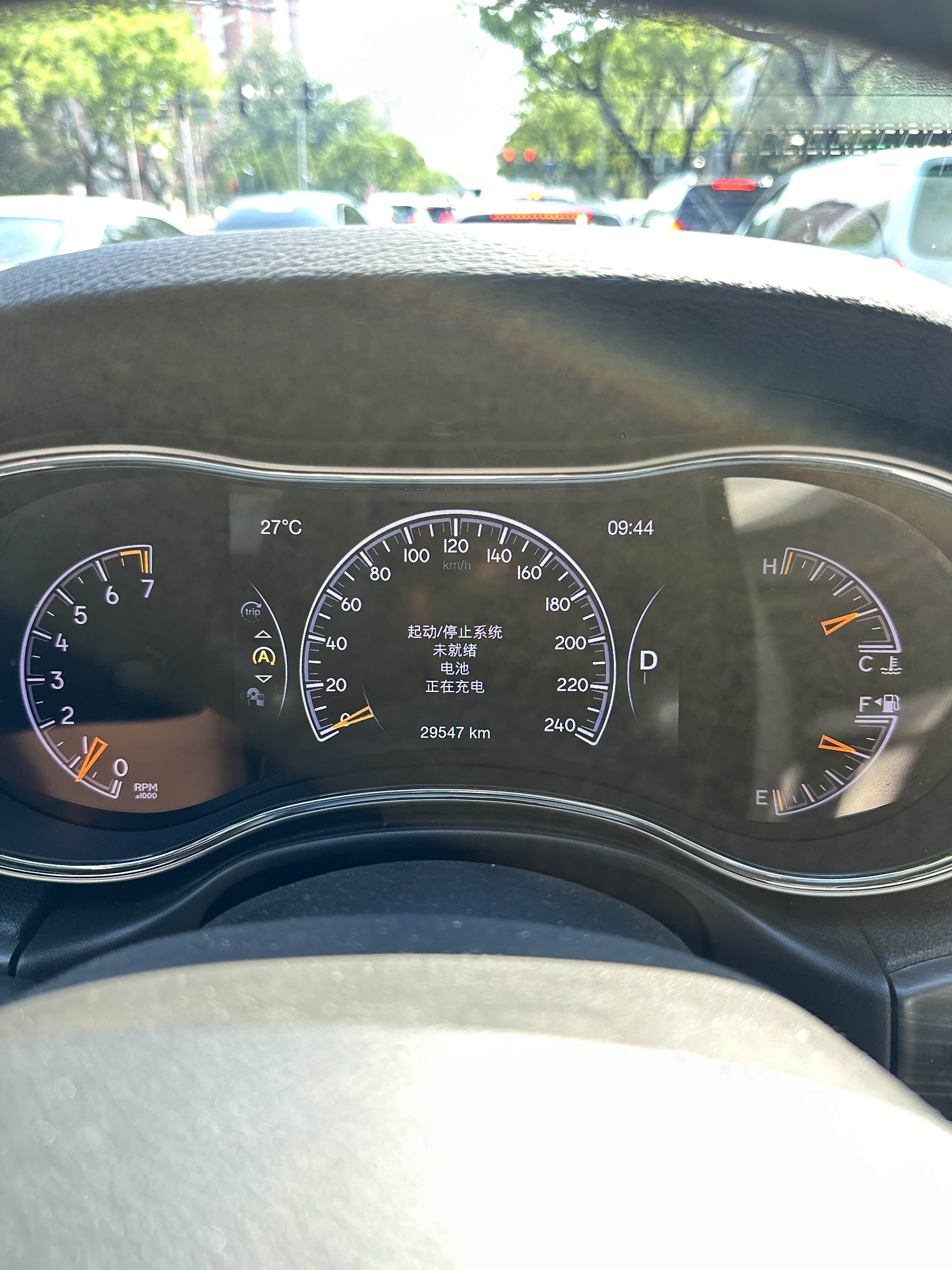

小电瓶总报警,终于换了新的。
维修人员说,大电瓶还能用,就是需要充电。放在店里充的话,只少要一天时间(涓流充电)。建议我回去跑个长途或者怠速保持2小时。
前两天正好有机会,怠速保持了2个半小时。结果还是没充满,依然显示“正在充电”。

维修师傅建议靠谱的,大切这车大电瓶充电就是慢。怠速两小时半确实可能充不满,最好跑个长途或者用充电机涓流充。要是跑完长途还显示充电中或者启动困难,那可能真得换大电瓶了。

大小一起换也不贵1100

更换完小电瓶需要电池匹配。如果不匹配更换完小电瓶只会不再提示故障码,靠车子本身去充电的话我的车大概五六月份更换完之后都跑了几个一千公里了,八月份有一次在服务区启停突然好了。

建议先充电

怠速充电也太不靠谱了吧,充电机充吧
