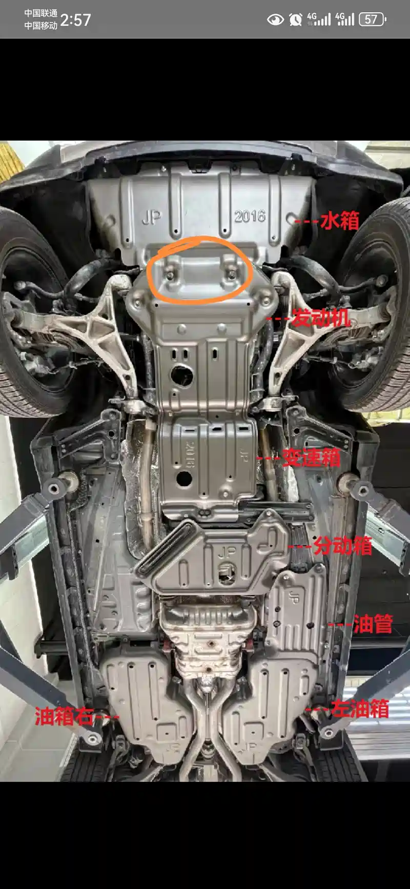

昨天在网上买的大切诺基护板到了,装上以后在行驶过程中,平路基本上没有异响,在过减速带和不平整路面的时候底盘有明显的异响,不知道有装过的车友也有这种现象吗?是如何处理的?我看了一下水箱是单独一块,发动机和变速箱是一块,在装的时候,水箱的和发动机的护板是共用两个螺孔安装的,我猜测应该是这个公用的螺孔连接处发出的异响,我准备在这两块共同连接处加装一块胶皮放在这两块护板的中间能否消除异响?谢谢!

固定处和与地盘挨着的地方全部要用胶垫隔开

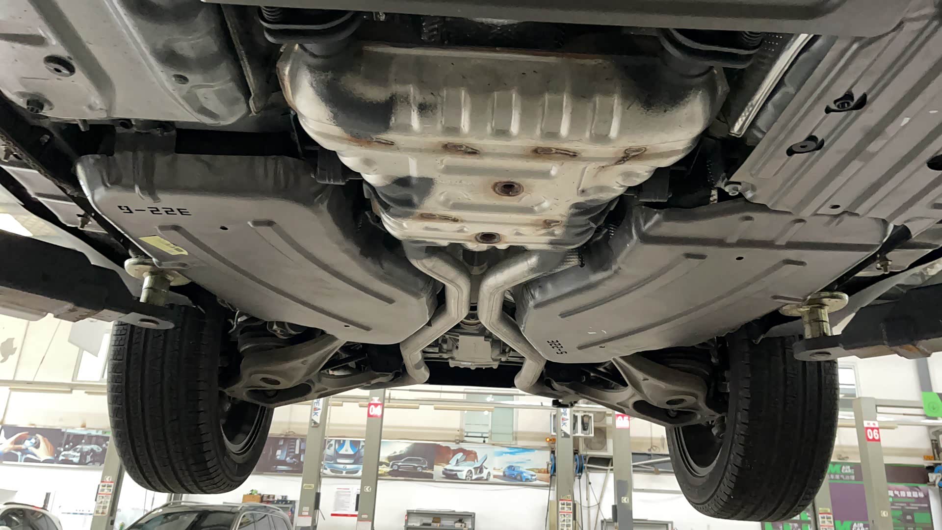

我也安了这种护板,我这个异响来自油箱护板,有共振的那种声音,后面把油箱护板拆了就没有了,不知道你的是不是这个原因
