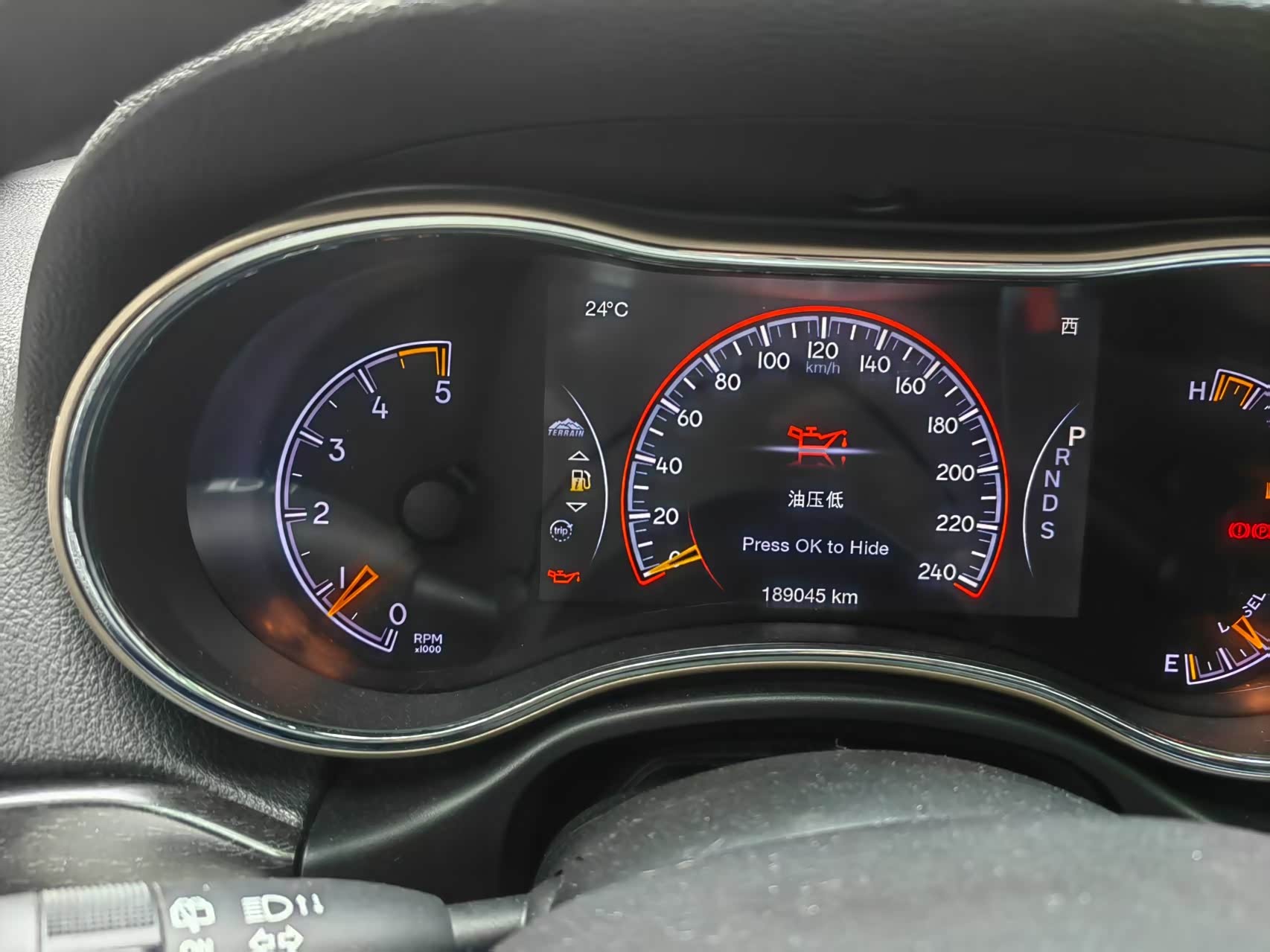

求助大家,车辆长时间停放,启动的时候提示油压低,过大概30秒就消失了,刚换过低压油泵和改进型继电器,请问下大家有遇到过吗?是哪里出了问题,怕哪天出远门再把我撂在路上了。

你说的情况我觉得是机油量不足,机油泵磨损。机油滤清器堵塞这几个方面的问题。我建议检查机油量,不行就去维修店排查机油泵吧。

不会说的是机油?换机油看看

刚换过低压油泵还这样,可能是机油回流了或者油压传感器有问题。长时间停放后启动油压低挺常见,30秒能恢复就没事,不放心可以检查下机油量和传感器。

用机油尺看看机油液面位置

今天查了机油液位在高位附近,排除机油不足,在怀疑是机油粘度偏低了,因为同样是30的机油,粘度也不一样,准备换完机油再看看能否解决

昨天换完机油,问题解决了,还是机油的问题,有可能同样是30的机油,但是粘度偏稀引起的。
