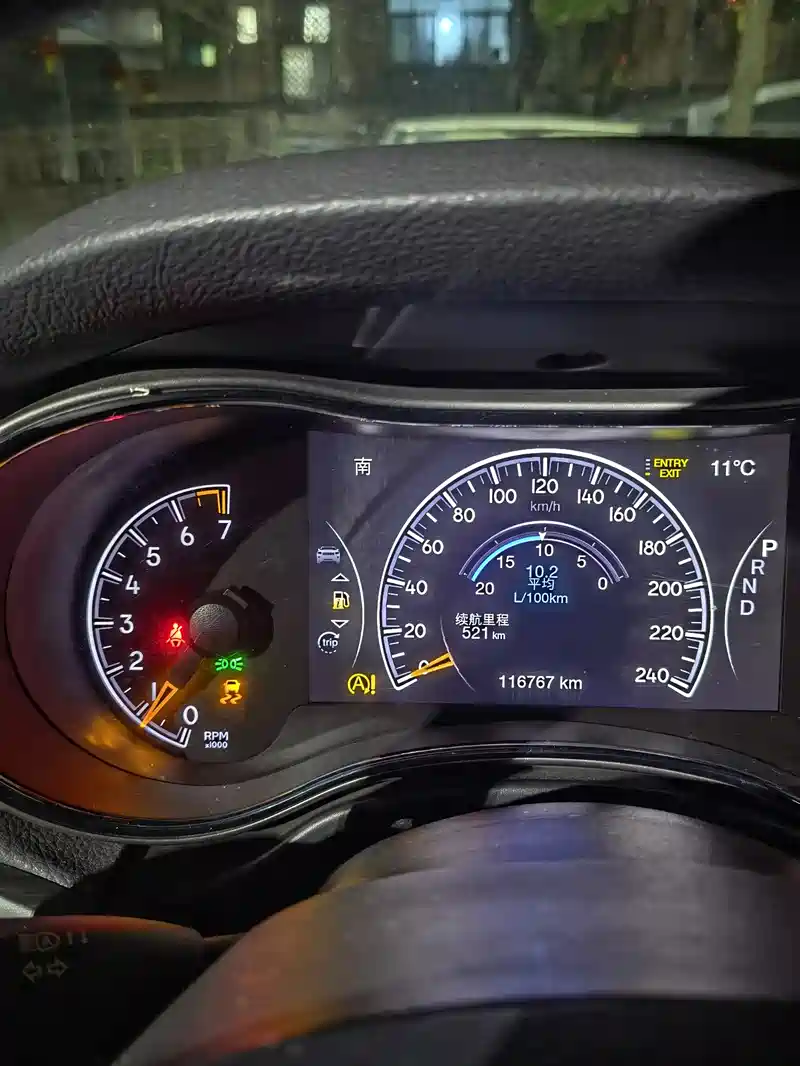

车友们这是啥情况? 删除 取消推荐 置顶 取消置顶 关闭回复 打开回复 推荐编辑 楼主禁言 移动帖子 重置头像 操作记录 kt9801 0浏览 · 2025-02-26 23:13· 发布于湖南 车子每次启动一会儿提示维修自动启停,然后提示维修esc,是不是小电瓶不行了? 举报 打开汽车之家 阅读体验更好 相关问题 更多 问大切前挡与启停问题 0回答 问大切诺基左前胎吃外边 0回答 问大切诺基机脚胶 0回答 问车子启动不了 0回答 问升级旗舰包围 0回答 问看上个16年的大切 0回答 全部回复 只看楼主 内蒙古大切 关禁闭 已屏蔽 智跑 我年前换的大小电瓶,就不报故障了 2025-02-26 23:47 来自内蒙古 回复 沙发 屏蔽此人 举报 删除 取消删除 禁言 重置头像 共有条对话 > 我就要做大哥a 关禁闭 已屏蔽 我要申诉 本楼已被删除 查看回帖内容查看操作记录 2025-02-27 00:26 来自山东 板凳 屏蔽此人 删除 取消删除 禁言 重置头像 共有条对话 > 嫌疑人x_kid 关禁闭 已屏蔽 一般就是自动启停的电瓶老化了。 2025-02-27 04:18 来自山东 回复 地板 屏蔽此人 举报 删除 取消删除 禁言 重置头像 共有条对话 > 大胖橘分橘 关禁闭 已屏蔽 应该是小电瓶老化亏电时,导致自动启停系统无法正常工作,所以会出现维修提示 。 2025-02-27 08:58 来自吉林 回复 屏蔽此人 举报 删除 取消删除 禁言 重置头像 共有条对话 > 秦始黄焖鸡 关禁闭 已屏蔽 长城大狗 电瓶,换一个启停电瓶就行 2025-02-27 09:07 来自吉林 回复 屏蔽此人 举报 删除 取消删除 禁言 重置头像 共有条对话 > 金戈铁马1015 关禁闭 已屏蔽 换电瓶。 2025-03-10 10:35 来自重庆 回复 屏蔽此人 举报 删除 取消删除 禁言 重置头像 共有条对话 > Stellala 关禁闭 已屏蔽 有时候会是小电瓶有电,大电瓶没电 2025-03-18 08:21 来自贵州 回复 屏蔽此人 举报 删除 取消删除 禁言 重置头像 共有条对话 > 知道5017 关禁闭 已屏蔽 大切诺基(进口) 同样的,换电瓶。重启匹配,就不报故障了。 2025-03-18 11:11 来自山东 回复 屏蔽此人 举报 删除 取消删除 禁言 重置头像 共有条对话 > 車匠爸爸 关禁闭 已屏蔽 大切诺基(进口) 小电瓶,更换后断电五分钟故障码消失,但是启停可能会一直处于充电中启停功能不能用,需要做电池匹配。 2025-04-06 09:33 来自江苏 回复 屏蔽此人 举报 删除 取消删除 禁言 重置头像 共有条对话 > 还想在主楼增加内容?点击续写主楼内容 登录 参与更多互动 发表回复 打开App,查看更多评论 首 页 上一页 下一页 末 页 跳 转 取 消 还想在主楼增加内容?点击续写主楼内容 登录 参与更多互动 系统故障 发表回复 图片最多上传9张 微信好友 微信朋友圈 新浪微博 QQ好友 QQ空间 取消 相关推荐 加载中
