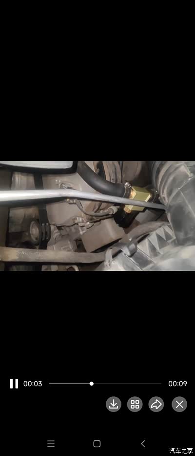

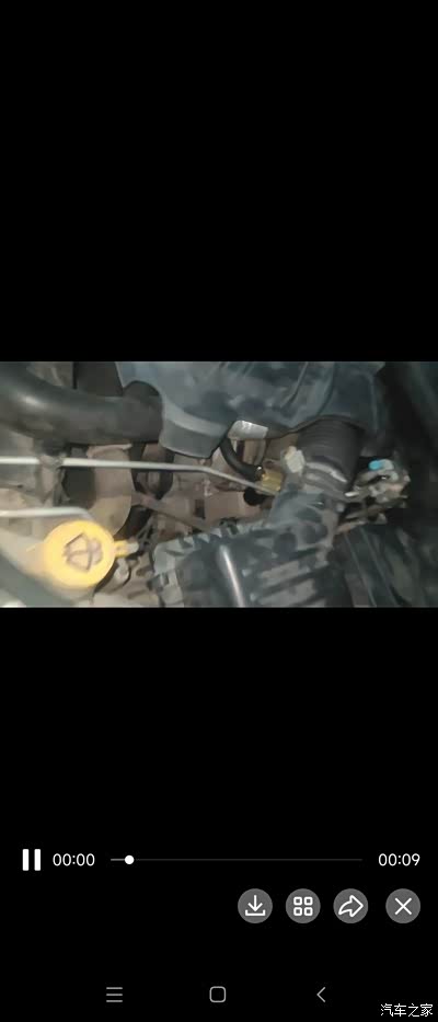

淘宝三十多块钱买个油气分离器,动手能力强可以自己装,图片是跑了80公里分离出来这么多油,柴切进气歧管积碳卡死翻板电机轴,主要原因就是空气滤芯脏了进灰尘和油混合成油泥,管子位置是曲轴箱通风管,接头我用的是19的,大了一些,可以买小点
