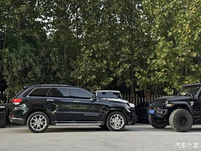

1、各位大侠们,12年大切停车后,发现前低后高明显,发车后升高正常,几近趴着了
。请问这个属于正常情况吧?
2、我想进去取消这个方便上下车模式,系统无汉化且设置页Car Suspension选项,请问如何进去。
小白一个,有扰大家!非常感谢您们的回复!

上下车模式。也是前低后高 正常应该。

会不会前悬有轻微漏气啊,楼主查一下吧,一般不会出现这个问题,上下车这个模式应该不会出现这种前低后高的状态,难道是只方便驾驶员下车?

12款没有自动停车模式,要手动!
所以你讲的前高后低是空悬漏气
