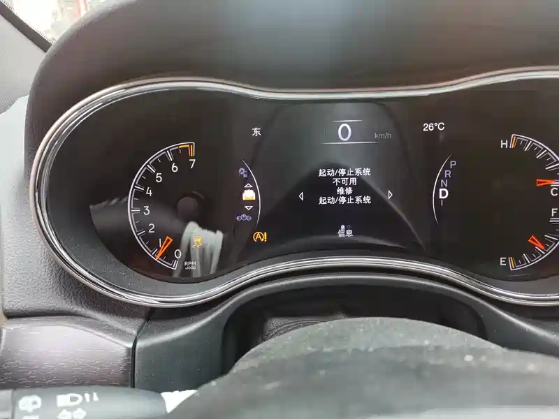

问 显示ESC维修,启停系统不可用 删除 推荐精华 置顶 取消置顶 关闭回复 打开回复 推荐编辑 楼主禁言 移动帖子 重置头像 操作记录 小刚呢 0浏览 · 2023-07-26 21:35· 发布于山东 忽然提示启停系统不可用,显示ESC维修,去4S检测说电子真空泵坏了,今天发现有个30安的保险坏了换了一个可故障还没消除 举报 打开汽车之家 阅读体验更好 相关问题 更多 问车友们,求助水温问题 0回答 问17款挂挡问题 0回答 问反光镜片松动 0回答 问车友们这是啥情况? 0回答 问关于保养更换油水的事 0回答 问座椅通风加装哪里改? 0回答 全部回复 只看楼主 6552287 关禁闭 已屏蔽 我要申诉 本楼已被删除 查看回帖内容查看操作记录 2023-07-26 22:07 来自福建 沙发 屏蔽此人 删除 取消删除 禁言 重置头像 共有条对话 > 6552287 关禁闭 已屏蔽 原车坏了 换别的拆旧件上去 2023-07-26 22:21 来自福建 回复 板凳 屏蔽此人 举报 删除 取消删除 禁言 重置头像 共有条对话 > 6552287 关禁闭 已屏蔽 真空泵原车up3.2。可以改换up3.0 2023-07-26 22:23 来自福建 回复 地板 屏蔽此人 举报 删除 取消删除 禁言 重置头像 共有条对话 > 汗血Jeep小马哥 关禁闭 已屏蔽 换40保险丝多久了,有复报吗,我换了30A又烧了 2023-11-05 17:56 来自湖北 回复 屏蔽此人 举报 删除 取消删除 禁言 重置头像 共有条对话 > 金戈铁马1015 关禁闭 已屏蔽 现在的4S检查水平堪忧,一个保险丝的事,说成换泵 2024-02-07 11:02 来自重庆 回复 屏蔽此人 举报 删除 取消删除 禁言 重置头像 共有条对话 > 还想在主楼增加内容?点击续写主楼内容 登录 参与更多互动 发表回复 打开App,查看更多评论 首 页 上一页 下一页 末 页 跳 转 取 消 还想在主楼增加内容?点击续写主楼内容 登录 参与更多互动 系统故障 发表回复 图片最多上传9张 微信好友 微信朋友圈 新浪微博 QQ好友 QQ空间 取消 相关推荐 加载中
