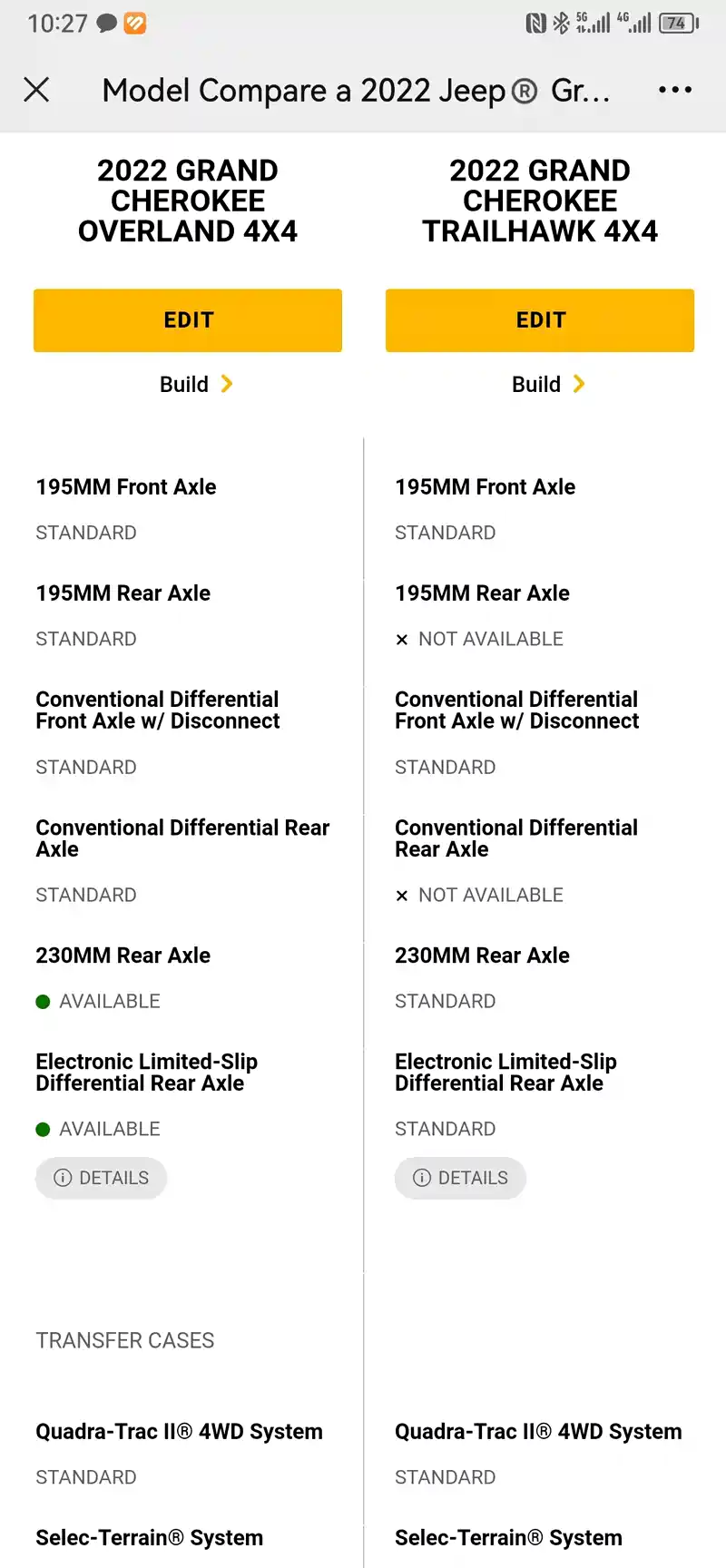

在美国,大切诺基limitd款购买时把后桥普通差速器可以直接选装电子限滑差速器,国内有人做过这样的改装吗?

硬件可以,有人装过了,但是你要原来的TH的一些越野逻辑得刷电脑,这个国内好像没人能刷
锁的话,其实现在国内厂商有电锁(后锁)和真空锁(前后锁都可以)方案了,已经实装过车了
主要是安装,太麻烦了,需要拆开原来差速器壳,加上试车调试要折腾个把月

我也想改,觉得原装的应该好点吧

别想了,这是新款大切,不是大家开的这款。
2023-02-21 09:22 来自北京 回复
赤血汗马_ 关禁闭 已屏蔽
电子的还要车机系统匹配,别想了,老款车机都不一样

加个差速锁不用折腾个把月一星期左右
