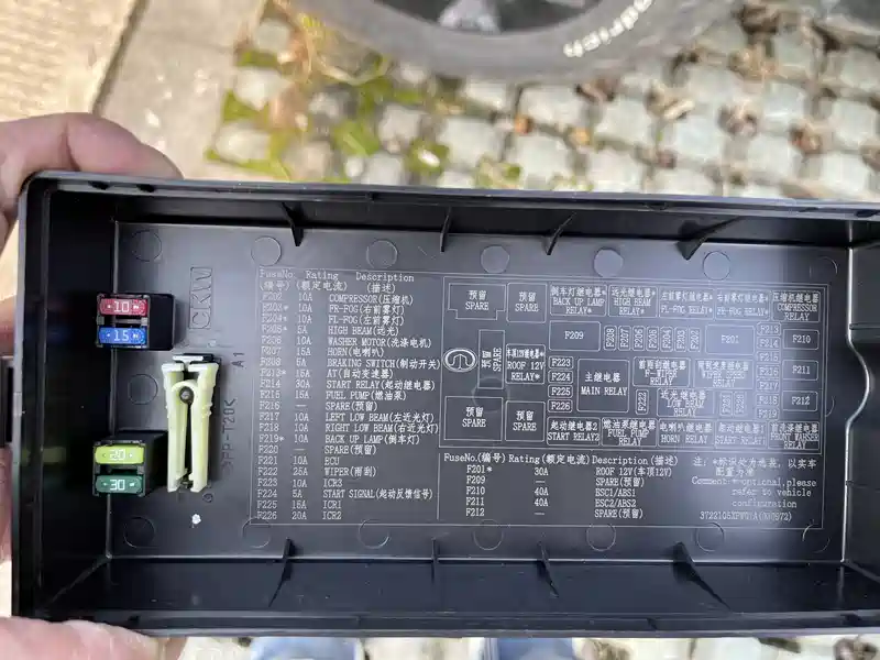

问 各位装了中网小黄灯的兄弟,请教一下你们的线是怎么接的? 删除 推荐精华 置顶 取消置顶 关闭回复 打开回复 推荐编辑 楼主禁言 移动帖子 重置头像 操作记录 果洛思源 0浏览 · 2021-10-23 14:14 想接发动机舱,但是找不到ACC电源,其余的好像都是断电还常亮的,接驾驶室里的话,线又穿不过去。第一张图是发动机舱的。第二张是驾驶室的。 举报 打开汽车之家 阅读体验更好 相关问题 更多 问长轴短货箱皮卡 0回答 问求好用的玻璃水 0回答 问基础配置够实用不? 0回答 问长城炮耐用性咋样? 0回答 问乘用炮二手价格 0回答 问求老司机带路避坑 0回答 全部回复 只看楼主 qt0837 关禁闭 已屏蔽 212经典 估计还是要到驾驶室 2021-10-23 20:13 回复 沙发 屏蔽此人 举报 删除 取消删除 禁言 重置头像 共有条对话 > 6V33Z3VW 关禁闭 已屏蔽 比亚迪S6 用发动机仓里面那个备用的电源接头不就行了 2021-10-23 21:10 回复 板凳 屏蔽此人 举报 删除 取消删除 禁言 重置头像 共有条对话 > 梦影雾花 关禁闭 已屏蔽 保险丝盒接acc取电就行了 2021-10-24 18:17 回复 地板 屏蔽此人 举报 删除 取消删除 禁言 重置头像 共有条对话 > 果洛思源 楼主 关禁闭 已屏蔽 炮 发动机舱的保险丝盒子里找不到acc,盒盖子上还有4个是? 2021-10-24 22:06 回复 举报 删除 取消删除 禁言 重置头像 共有条对话 > Aiyadada 关禁闭 已屏蔽 我接到了近光灯的保险丝上,也不知道用不用换一个大功率的保险丝,跟你一样都是风俊7,要不然直接接到示廓灯天稍微黑点就可以亮白天也可以打开当个日行灯用,可以没有 2022-08-03 12:13 来自上海 回复 屏蔽此人 举报 删除 取消删除 禁言 重置头像 共有条对话 > 北京车友8526852 关禁闭 已屏蔽 兄弟 你这多明显 一根搭铁 一根R4 2023-02-11 21:56 回复 屏蔽此人 举报 删除 取消删除 禁言 重置头像 共有条对话 > 还想在主楼增加内容?点击续写主楼内容 登录 参与更多互动 发表回复 打开App,查看更多评论 首 页 上一页 下一页 末 页 跳 转 取 消 还想在主楼增加内容?点击续写主楼内容 登录 参与更多互动 系统故障 发表回复 图片最多上传9张 微信好友 微信朋友圈 新浪微博 QQ好友 QQ空间 取消 相关推荐 加载中
