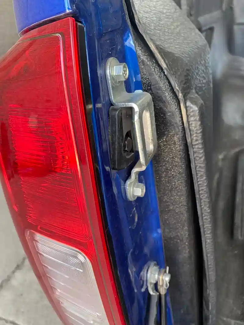

问 尾门异响有什么办法解决吗? 删除 推荐精华 置顶 取消置顶 关闭回复 打开回复 推荐编辑 楼主禁言 移动帖子 重置头像 操作记录 A清风G明月 0浏览 · 2021-06-22 11:49 咯吱咯吱的响 举报 打开汽车之家 阅读体验更好 相关问题 更多 问大家的油耗都多少? 0回答 问去试驾了26款乘用炮 0回答 问远程控车灵敏吗? 0回答 问家用选长城炮合适吗? 0回答 问乘用炮24款自动挡 0回答 问24款乘用炮自动挡 0回答 全部回复 只看楼主 疯吹走了忧伤 关禁闭 已屏蔽 车门异响一个是车门门锁的异响,在一个就是车门内饰板的异响,如果是门锁的话,可以缠一点胶带试试,如果是门板里面响。就得拆门板处理了。再就是车门铰链的吱吱声。涂抹点黄油就可以。 2021-06-22 11:49 回复 沙发 屏蔽此人 举报 删除 取消删除 禁言 重置头像 共有条对话 > 白云伴鸟飞 关禁闭 已屏蔽 标致5008 出现这样的情况应该是摩擦发出的,建议把这个密封胶条给喷点表板蜡之后再观察一下,看是否能够改善。 2021-06-22 11:50 回复 板凳 屏蔽此人 举报 删除 取消删除 禁言 重置头像 共有条对话 > 小屁孩浩浩 关禁闭 已屏蔽 五菱之光 检查一下密封胶条,可以往密封胶条上边涂抹一点,凡士林应该是可以解决这个问题的 2021-06-22 11:51 回复 地板 屏蔽此人 举报 删除 取消删除 禁言 重置头像 共有条对话 > 还想在主楼增加内容?点击续写主楼内容 登录 参与更多互动 发表回复 打开App,查看更多评论 首 页 上一页 下一页 末 页 跳 转 取 消 还想在主楼增加内容?点击续写主楼内容 登录 参与更多互动 系统故障 发表回复 图片最多上传9张 微信好友 微信朋友圈 新浪微博 QQ好友 QQ空间 取消 相关推荐 加载中
