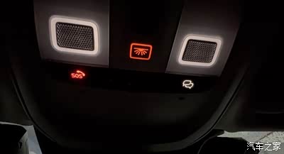

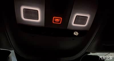

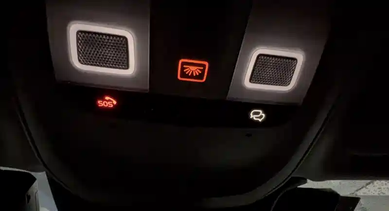

车里的SOS灯一直闪红灯,晚上开车门照明灯不亮了,这是咋回事?
长沙车友4891956
0浏览 · 2024-10-28 22:43· 发布于湖南
sos电话灯红色一闪一闪,正中间的灯红色常亮
而且发现晚上开车门这个车内照明灯不会自动亮起了(以前可以的)
这是啥情况?需要在哪设置吗?
蓝冰i 关禁闭 已屏蔽
沃尔沃S90
这是两个问题。
SOS闪烁一般是随车管家网络信号不好,能搜索到信号时就不闪烁了;
中间灯光橙色表示关闭了乘客室自动照明,所以开门不亮灯了;长按这个橙色灯直到变为白色,就开启乘客室自动照明了,再次长按就是关闭
