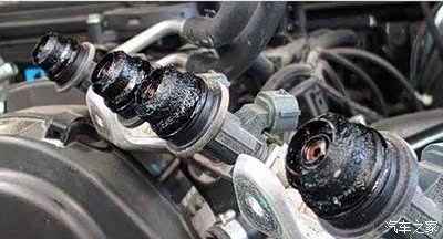

清洗喷油嘴有必要
估计很多人都以为喷油嘴就是简单的喷油,我们日常驾驶汽车一段时间后,,燃油系统就会形成一定的沉积物。沉积物的形成和汽车的燃油直接有关:首先是由于汽油本身含有胶质、杂质,或储运过程中带入的灰尘、杂质等,日积月累地在汽车油箱、进油管等部位形成类似油泥的沉积物;其次是由于汽油中的不稳定成分在一定温度下发生反应,形成胶质和树脂状的粘稠物。这些粘稠物在喷油嘴、进气阀等部位,燃烧时,沉积物就会变成坚硬的积炭。
长时间不清洗喷油嘴有可能会出现汽车发动机加速磨损、怠速不稳、油耗上升、加速无力、起动困难等现象。不过清洗喷油的时间间隔,就要根据车主日常用车环境和油品,一般来说,汽车油路清洗的频率是每隔3-4万公里。

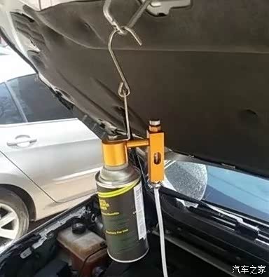

最后是车主最关心的问题——清洗喷油嘴多少钱,如果是去4s店,通常4s店都会建议你做全套,就是汽车油路清洗,采用打吊瓶的方式,在发动机上方吊一个瓶状工具,然后把清洁剂倒入瓶装工具里,通过导管导入到发动机内部,达到清洁积碳的目的,价格在1000元左右,价格仅供参考。如果是外边维修店单独清洗喷油嘴,价格会便宜不少,一般在200-300元左右。
