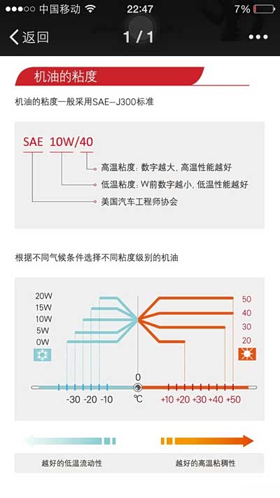

                       机油选择的注意事项:(1)粘度选择:为机油最主要的特性,简单来说就是流体流动时的阻力, 机油分为夏用高温型、冬用低温型及冬夏通用的全天候型。W是冬天的意思. W前的数字越小,其低温粘度越小,低温流动性越好,适用的最低气温越低, W后的数字越大,其粘度越大,适用的最高气温越高。发动机磨损主要集中在冷启动瞬间,良好的机油流动性,能将发动机磨损降到最低。W后的数字表示机油的高温粘度,数字越大,高温下保护性能越好。此外选择机油粘度还须考虑车的新旧程度,新车的发动机部件间隙很小,所以应选择粘度较小的机油,而发动机磨损严重的车辆应选择粘度较大的机油。(2)品牌选择:汽车机油常见的品牌有壳牌、美孚、嘉实多、道达尔等,建议参照车子保养手册上要求的机油的规格、型号、等级、粘度要求去选适合的机油就行。(3)等级选择:1、选用原则是首先选择合适的质量等级,然后选择需要的粘度等级,至于机油粘度的选择原则就是以车辆手册推荐粘度为先,参照车龄和当地气温为辅。选择质量等级的依据是内燃机工作条件的苛刻程度、机油容量与压缩比、燃料性质等。2、选择使用性能等级时,还要根据使用环境来综合考虑,灵活运用。3、应该选择较高级别的油,虽然价格稍高,但是综合经济性更好,如可以延长换油期、节约燃油消耗、减少磨擦磨损、延长零件的使用寿命、减少维修费用。(4)类型选择:种类又分为矿物油5000公里,半合成机油7500公里和全合成机油10000公里,主要是更换周期不同。

                质保期内用4S店提供的原厂机油半合成或矿物油,型号、机油量按说明书要求来,一点问题都没有,出保后再考虑更换其他品牌的全合成的机油,壳牌、美孚、嘉实多、道达尔都不错,机油粘度和流动性供你参考:
