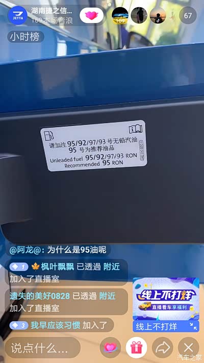

如题,请问这车是不是一定要喝95汽油&nbsp;喝92汽油发动机会长期磨损吗<br/>

其实并不是燃油标号越高发动机的动力就越强,燃油的油耗就越低,适合自己的才是最好的,在你油箱盖的内侧就有厂家建议添加的燃油标号。

车辆最好用厂家指定标号的油品,长期降低或者提高标号使用油品会影响发动机的性能,看这个标号,该喝啥喝啥

其实在你车厢的油箱盖内侧和车辆的b柱下面,也就是副驾驶位置下面的铭牌上有厂家建议添加的燃油标号,只要根据厂家建议添加的燃油标号加注燃油就完全没有问题的,建议是添加92及以上的燃油,其实并不是燃油标号越高,车辆的动力就越强,就油耗就越低,燃油的标号不同只是代表辛烷值不同,燃油的标号越大,抗爆震性能越好。发动机使用该燃油发生爆震的可能性越小,但是价格也高。一般建议是自然吸气发动机加92的燃油就可以了,如果是涡轮增压发动机,建议加95号燃油,

其实车子使用哪个标号的汽油在产品使用手册以及车子油箱盖附近都是有注明的,只需按照规定加油就可以了

参考说明书,或者是打开油箱盖,上面就有标注的汽油型号,根据建议的型号加就可以了

这车规定95。。。

不是规定,是建议,其实如果你纯家用代步一年就跑一两万公里的话加95也无所谓,贵不了多少钱。
