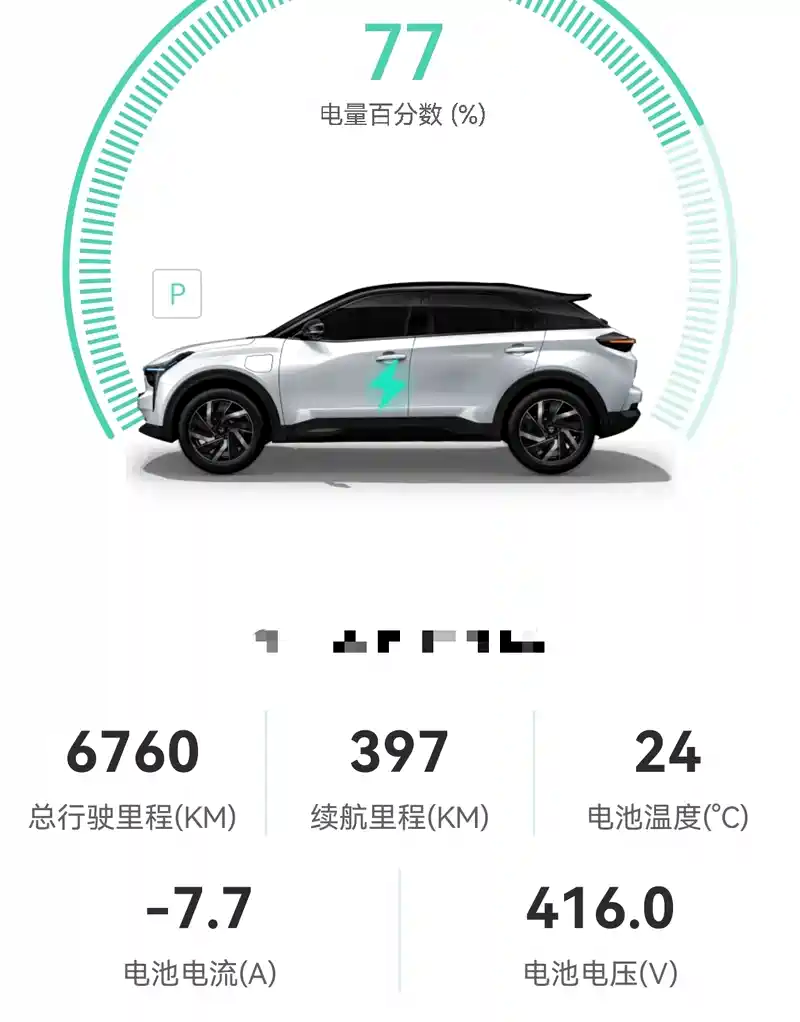

问 家用慢充桩充电仅有7A,换算下不超过3KW 删除 推荐精华 置顶 取消置顶 关闭回复 打开回复 推荐编辑 楼主禁言 移动帖子 重置头像 操作记录 xyhooh 0浏览 · 2022-03-01 23:53 哪吒U pro 500登月,之前都是去外面快充,最近厂家安装了慢充桩,连续充了几次发现电流小的可怜,算下来充电功率仅有3KW左右,有没有车友知道这是什么情况? 举报 打开汽车之家 阅读体验更好 相关问题 更多 问哪吒u前大灯都是水汽 0回答 问谁给推荐一款轮胎 0回答 问哪吒电机噪音大 0回答 问有哪吒U车主群吗 0回答 问充电灯关不掉 0回答 问哪吒维保还能撑多久 0回答 全部回复 只看楼主 上海车友9372356 关禁闭 已屏蔽 电流小点好,能慢充满电,7kw充不满到500km 2022-03-02 10:35 回复 沙发 屏蔽此人 举报 删除 取消删除 禁言 重置头像 共有条对话 > 京西阿里爷爷 关禁闭 已屏蔽 奔腾B70 这个电流肯定有问题的了,去外面的7KW慢充桩看看能到多少电流。如果可以达到32A左右,那就是家里的机器有问题了。 2022-03-02 11:45 回复 板凳 屏蔽此人 举报 删除 取消删除 禁言 重置头像 共有条对话 > 我还没晕 关禁闭 已屏蔽 哪吒U 应该是18左右的电流,你这是刚插上吧 2022-03-02 13:16 回复 地板 屏蔽此人 举报 删除 取消删除 禁言 重置头像 共有条对话 > 锦源 关禁闭 已屏蔽 哪吒U 我是17左右 2022-03-02 15:37 回复 屏蔽此人 举报 删除 取消删除 禁言 重置头像 共有条对话 > _mjpan_ 关禁闭 已屏蔽 哪吒U 我的都是16左右的电流 2022-03-02 16:41 回复 屏蔽此人 举报 删除 取消删除 禁言 重置头像 共有条对话 > litao24303 关禁闭 已屏蔽 博越 你的最高到18 2022-03-04 22:40 回复 屏蔽此人 举报 删除 取消删除 禁言 重置头像 共有条对话 > 0北極熊0 关禁闭 已屏蔽 哪吒U 慢充电流APP显示的只有实际的一半 2022-03-06 22:12 回复 屏蔽此人 举报 删除 取消删除 禁言 重置头像 共有条对话 > 柳州车友7194831 关禁闭 已屏蔽 问题解决了吗?我的也是7.7上次充12个小时才充两百公里多一点,郁闷了 2022-09-22 17:56 来自广西 回复 屏蔽此人 举报 删除 取消删除 禁言 重置头像 共有条对话 > 79油腻男 关禁闭 已屏蔽 哪吒U 这个好像没办法解决吧,不是充电桩的问题,是国家电网的问题,个人无法解决的 2022-09-23 11:58 来自四川 回复 屏蔽此人 举报 删除 取消删除 禁言 重置头像 共有条对话 > 杭州车友8269783 关禁闭 已屏蔽 一样、买的充电桩刚开始有30A电流、没有多少天变16A了、手机显示7.7A、基本一个小时25公里左右、外面国家电网试了也只有16A、我的充电桩让朋友别的牌子新能源充电可以达到一个小时58公里、就试了一个小时、所以问题应该出现在汽车上、估计汽车自动限制电流了、不知道怎么解决 2022-09-29 01:29 回复 屏蔽此人 举报 删除 取消删除 禁言 重置头像 共有条对话 > 淄博张店L3 关禁闭 已屏蔽 奥迪A8 我的v也是这样,去4S检查,说是充电线束的问题,需要换,订上货了,等5天。 2023-09-11 08:30 来自山东 回复 屏蔽此人 举报 删除 取消删除 禁言 重置头像 共有条对话 > 四平哪吒U 关禁闭 已屏蔽 我要申诉 本楼已被删除 查看回帖内容查看操作记录 2023-09-12 21:56 来自吉林 屏蔽此人 删除 取消删除 禁言 重置头像 共有条对话 > 四平哪吒U 关禁闭 已屏蔽 2023-09-12 21:58 来自吉林 回复 屏蔽此人 举报 删除 取消删除 禁言 重置头像 共有条对话 > 四哥佬1111 关禁闭 已屏蔽 这是随车充的速度 2023-09-13 09:47 来自广西 回复 屏蔽此人 举报 删除 取消删除 禁言 重置头像 共有条对话 > 还想在主楼增加内容?点击续写主楼内容 登录 参与更多互动 发表回复 打开App,查看更多评论 首 页 上一页 下一页 末 页 跳 转 取 消 还想在主楼增加内容?点击续写主楼内容 登录 参与更多互动 系统故障 发表回复 图片最多上传9张 微信好友 微信朋友圈 新浪微博 QQ好友 QQ空间 取消 相关推荐 加载中
