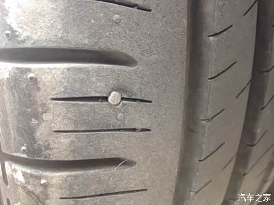

右后轮胎压异常,扎了个钉子,过年不好找补胎的
,明天还有两家不远的亲戚,就这么上路能行么

胎压复位一下,只要不继续报警,慢慢开没事。尽快去补胎吧,钉子短的话或许连补都不用补

去轮胎店拔除,不漏气走人就行。

一发现就停路边看了,前不着村后不着店,打电话问老司机,说没事继续开吧发呆]

现在不拔应该不漏气

准备这么干了,就是这几天没啥店开门,还得在跑两天

目前就这样不拔,轮胎缺气补一点就行。

我曾经胎压报了,以为是误报,继续开了好几天,最好速度到一百

要我打足气不理它

最好立即拔出,防止钉子留在里面隐患;拔出后不漏气继续开,漏气则换备胎。

这两天开慢点,然后再去店里拔掉吧

买个打气筒先放到车上。

跑慢点,将就几天,不行就换备胎

拔了看下,漏气再插上~补胎~动平衡!

不能拔,拔了更漏的快,什么时候补什么时候拔,现在把气打足慢慢跑吧。

往上滴点水看看

带着打气筒上路吧,时不时查一下,缺得严重就补气。熬两天。
