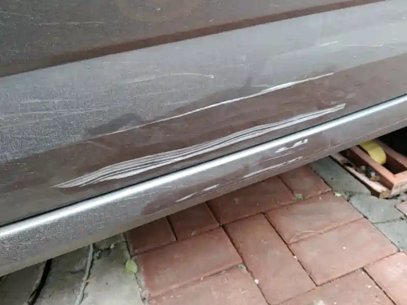

昨天晚上去朋友家玩,由于下雨视线不好,在拐弯的时候不小心碰到隔离带上了,然后杯具了。当时心中那个酸爽,哎宝宝心里苦呀。大神看看走保险吗,还是自己找个修理店自己解决?
心痛呀,下个月又要啃方便面了。

处理划痕首先要看这些划痕的深浅程度,有微度划痕、中度划痕和深度划痕。金属漆从外到里分别为清漆层、色漆层和底漆层。微度划痕指表面漆被轻微刮伤,划痕穿过清漆层并已经伤及色漆层,但色漆层还未被刮透。有的车主为讨便宜,到非专业的路边洗车店洗车,常常因为洗车工的操作不规范而划伤漆面,造成微度划痕,处理掉这些划痕所花的钱会更多,得不偿失。中度划痕指穿过清漆层和色漆层但未伤及底漆层,这种划痕一般是被利器划伤。深度划痕不仅穿过了清漆层和色漆层,而且底漆层也被刮透,可见车身外壳的里层表面,这种划痕只能通过重新喷漆来解决。
你这个伤痕即使整体重新喷漆也就300元左右,所以走报销意义不大,还影响明年的报销费率。你可以有根据我上面的标准分清轻重程度,分别处理。

钣金加喷漆,200-250元。请采纳,谢谢!

去外面修理店抛光一下就可以,才几十元

估计凹陷处要拉出来一下,路边店200--300吧!
4s吗

去外面修理店抛光一下就可以,才几十元
露白了,也行嘛

抛得掉

不用钣金,补漆就好!200块应该可以搞好!

4S不止。。。

4s要小1千

路边店250--300,4S翻倍。

如果没有伤到需要做钣金,就好弄。在某宝上面搜“明锐划痕修复”,就能得到你想要的了,自己动手可以解决。如果不放心自己动手,就去店铺解决好了。

路边钣金店300左右搞定,走保险的话整个门子都要喷,下不来600块钱。

一个门一个下边梁,都需要整形喷漆,4S价格在800-1300左右不等,各地工时有差异,外面价格在600左右,走保险也可以,带好驾驶证,行驶证,被保险人的身份证,银行卡去4S就行,希望我的回答对你有帮助
