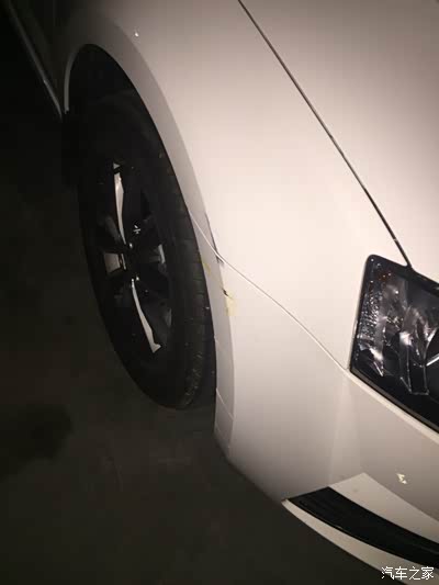

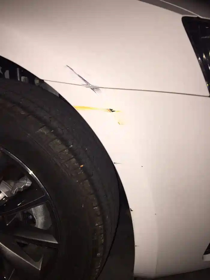

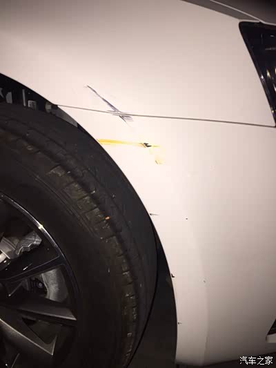

下面是塑料的,上面是金属的,不知道黑色的是什么?

保险杠是塑料的,不会生锈,可以放心啦,自己到某宝买个补漆笔涂下就可以,翼子板哪里黑色的是蹭的时候蹭到别人车身漆面或者是蹭到黑色塑料胶管什么上面留下的,如果擦不掉,可以到美容院去,还有保险杠上的黄色应该也是,他们哪里有类似香蕉水一样的东西,一擦就掉了,不贵,望采纳

可以无视,黑色估计一擦就掉

我用毛巾擦了,擦不掉,下面那块应该是屁没了,漏出黑色不知道什么东西

用水蜡,棉布试试

黑色的应该是底漆

不处理,洗车店把黑弄掉即可

黑的可以弄掉吗?不是底漆吗?

去污蜡擦擦试试,不行再去处理。

问题不严重

简单抛光就可以了。

和我一样的位置,我的是右边,新车第10天,当时不懂才杀了500.应和保险同步400一个面,我无视到现在
