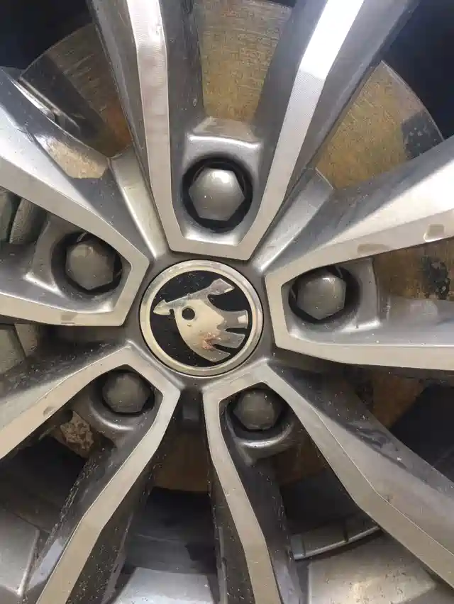

这轮毂什么意思?
宣夏
0浏览 · 2016-06-05 09:16
这是生锈了吗?

放心,是刹车盘生锈,车辆放置几天没开生锈是正常的。 因为汽车刹车盘的材质大多为铸铁材质,如果长期暴露在外,或处于较潮湿的环境下,刹车盘表面就会生成一些锈迹。你可以采用在保证安全行驶的条件下连续制动的方法将其清除。就是在行驶中轻踩刹车,用刹车片与刹车盘的摩擦将表面的铁锈磨掉,但是前提是保证安全的情况下,如果后面有车子跟紧时不建议这么操作,以防追尾。

很正常

正常,跑一段时间就没了

那是刹车盘,铸钢的都锈

牙膏蹭蹭就搞定!有这功夫发帖--不如勤快实干!

轮彀没事,铝合金的不生锈

刹车盘生锈很正常,什么轮毂

那是刹车盘

没见过轮毂生锈的

哦,女小白果然是什么都不懂,我只晓得是轮胎一起的

正常的很,开开踩踩刹车就没了

一脚刹车下去就好了
