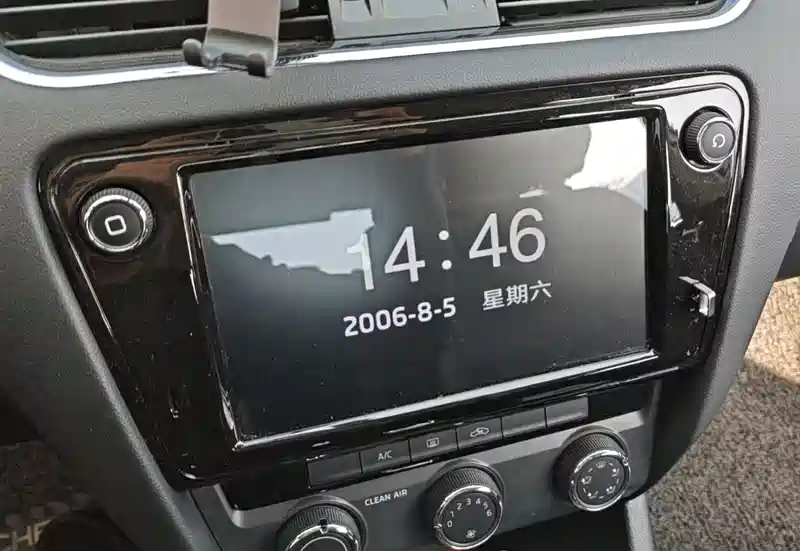

问 如何修改行车电脑的时间? 删除 推荐精华 置顶 取消置顶 关闭回复 打开回复 推荐编辑 楼主禁言 移动帖子 重置头像 操作记录 苏州车友3080863 0浏览 · 2026-03-21 14:50· 发布于江苏 我的2018款明锐,行车电脑上的时分秒是实时的,但年月日始终是2006年,怎么调都不行,哪位高手能指点一下? 举报 打开汽车之家 阅读体验更好 相关问题 更多 问关于1.6L明锐 0回答 问求购二手配件 0回答 问二手斯柯达明锐 0回答 问玻璃水管接口漏水 0回答 问明锐减震有异常吗? 0回答 问明锐油门踏板振脚 0回答 全部回复 只看楼主 雨后阳光880315 关禁闭 已屏蔽 五菱宏光 先把车机连上手机热点,让它自动同步网络时间,一般就能改对日期。要是还不行,就是车机主板的小电池没电了,去汽修店花几十块换个电池,重启后日期就会恢复正常,不用折腾复杂设置。 03-21 14:54 回复 沙发 屏蔽此人 举报 删除 取消删除 禁言 重置头像 共有条对话 > 跳舞的小松鼠 关禁闭 已屏蔽 哈弗H6 你这个问题不是怎么调的问题,而是 2018款明锐的通病,日期锁死2006年、手动改完重启又回去。为什么会这样呢,主要是GPS周数翻转bug,2025年8月后集中爆发。车机固件老一同步GPS就强制跳回2006年1月1日,而时分秒都正常,就年月日永远在2006,手动改完,熄火再开又变回2006,导航也经常定位不准没信号。这种情况随便你怎么改,熄火后重启,又会强制跳回去,最稳妥的办法就是去4s刷最新固件。但是,好像网上有修复2006年bug的车机补丁,你可以网上搜一下“明锐2006年时间补丁”,试一下,用U盘进行升级试试 03-21 16:47 来自重庆 回复 板凳 屏蔽此人 举报 删除 取消删除 禁言 重置头像 共有条对话 > 吉和街 关禁闭 已屏蔽 探岳 可以链接到移动端手机,在手机端明锐app上进行设置,修改时间并确认,如果操作不了,建议去4s店检查确认一下 03-22 08:39 来自安徽 回复 地板 屏蔽此人 举报 删除 取消删除 禁言 重置头像 共有条对话 > 飞扬20182020 关禁闭 已屏蔽 找个补丁包,用电脑连接上车机屏幕,刷一下就好了 03-22 09:57 来自山西 回复 屏蔽此人 举报 删除 取消删除 禁言 重置头像 共有条对话 > 还想在主楼增加内容?点击续写主楼内容 登录 参与更多互动 发表回复 打开App,查看更多评论 首 页 上一页 下一页 末 页 跳 转 取 消 还想在主楼增加内容?点击续写主楼内容 登录 参与更多互动 系统故障 发表回复 图片最多上传9张 微信好友 微信朋友圈 新浪微博 QQ好友 QQ空间 取消 相关推荐 加载中
