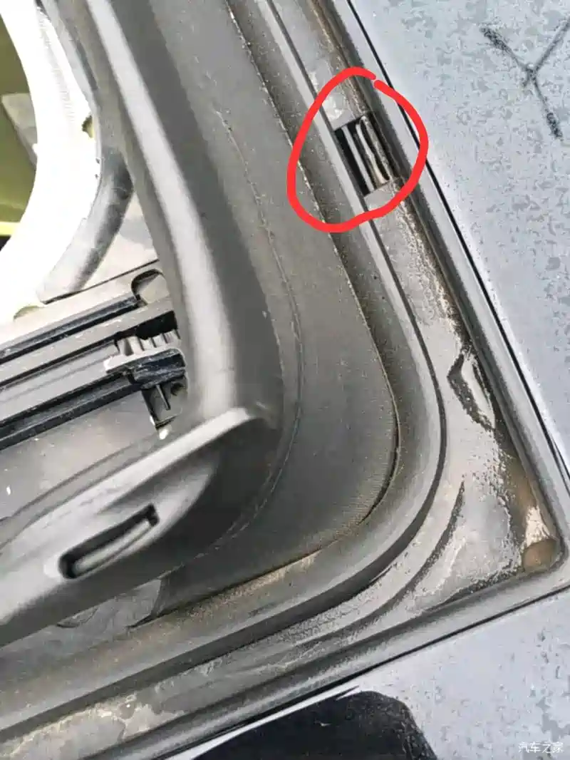

问 明锐a柱漏水 删除 推荐精华 置顶 取消置顶 关闭回复 打开回复 推荐编辑 楼主禁言 移动帖子 重置头像 操作记录 若汐惜花 0浏览 · 2026-03-15 22:35· 发布于江苏 请教一下各位大神,图片中红圈内的是什么东西? 举报 打开汽车之家 阅读体验更好 相关问题 更多 问才买的明锐rs 0回答 问明锐轮胎规格 0回答 问请教大神18款明锐 0回答 问明锐旅行版尾灯故障 0回答 问斯科达明锐故障灯 0回答 问玻璃水管接口漏水 0回答 全部回复 只看楼主 平阔台 关禁闭 已屏蔽 哈弗大狗 这是A柱的排水口格栅,专门用来排天窗或前挡的雨水,顺着流到车底。平时容易被泥沙、树叶堵死,堵了就会往车里漏水。你拿细铁丝捅一捅,或者用气枪吹吹,把脏东西清出来就不漏水了。 03-16 00:29 来自山东 回复 沙发 屏蔽此人 举报 删除 取消删除 禁言 重置头像 共有条对话 > 吉和街 关禁闭 已屏蔽 探岳 是的,明锐的A柱排水孔位,日常使用过程中,会被灰尘、杂物容易堵塞,造成天窗排水不畅,容易积水,日常车辆常规保养时,做好检查和处理。 03-16 08:15 来自安徽 回复 板凳 屏蔽此人 举报 删除 取消删除 禁言 重置头像 共有条对话 > 老E的巴赫 关禁闭 已屏蔽 奔驰E级 排水口 03-16 12:25 来自吉林 回复 地板 屏蔽此人 举报 删除 取消删除 禁言 重置头像 共有条对话 > 还想在主楼增加内容?点击续写主楼内容 登录 参与更多互动 发表回复 打开App,查看更多评论 首 页 上一页 下一页 末 页 跳 转 取 消 还想在主楼增加内容?点击续写主楼内容 登录 参与更多互动 系统故障 发表回复 图片最多上传9张 微信好友 微信朋友圈 新浪微博 QQ好友 QQ空间 取消 相关推荐 加载中
