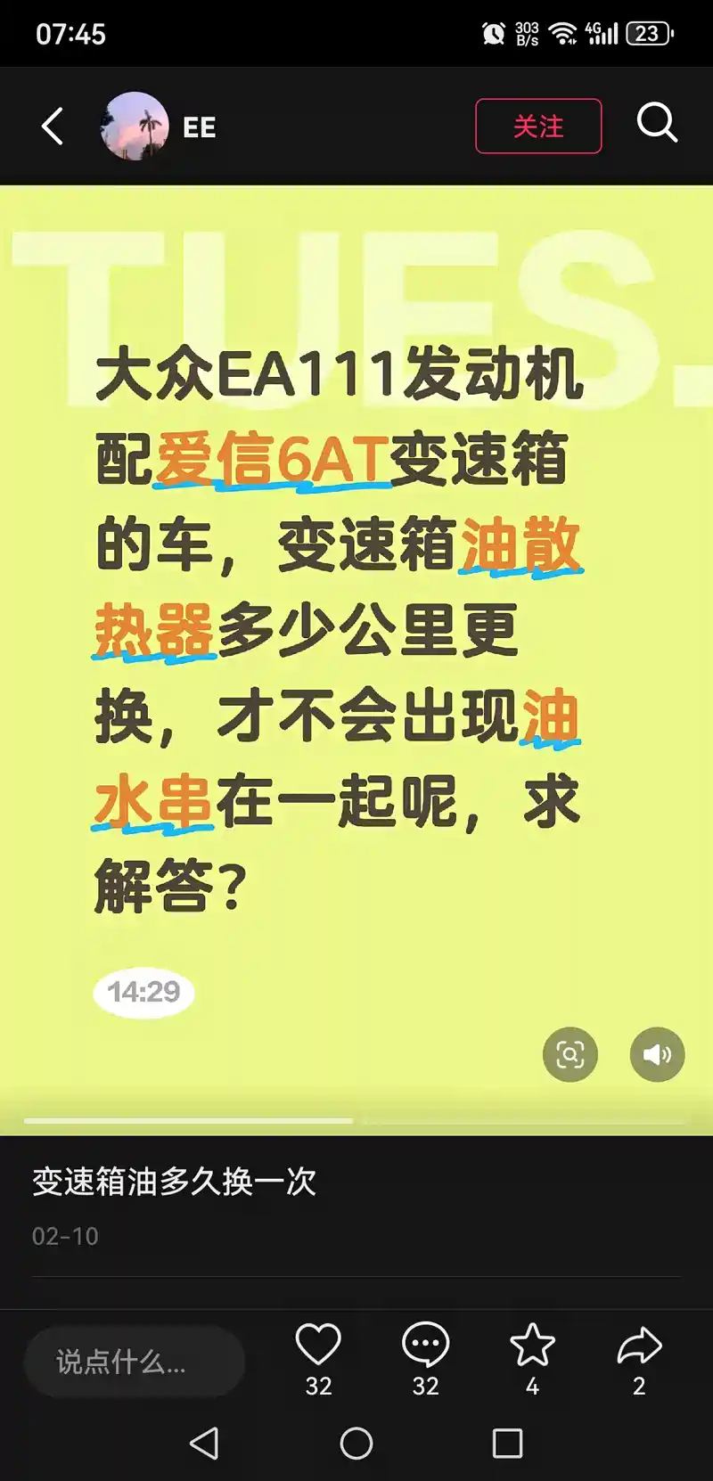

问 老款爱信变速箱09G散热器的问题 删除 推荐精华 置顶 取消置顶 关闭回复 打开回复 推荐编辑 楼主禁言 移动帖子 重置头像 操作记录 msrsffxiao8 0浏览 · 2026-02-20 20:36· 发布于江西 有没有老车主换过,需要换吗?说是会腐蚀穿孔,进水要大修 举报 打开汽车之家 阅读体验更好 相关问题 更多 问车辆刹车灯问题 0回答 问明锐轮胎规格 0回答 问电瓶如何修复? 0回答 问自动给油, 0回答 问mqb明锐的车友进来 0回答 问明锐档位灯闪烁 0回答 全部回复 只看楼主 吉和街 关禁闭 已屏蔽 探岳 大众ea111发动机变速箱油官方一般在6万公里就要重点检查关注,常规路况可延至8-10万公里,具体建议去检测一下变速箱油状态。 02-20 20:45 来自安徽 回复 沙发 屏蔽此人 举报 删除 取消删除 禁言 重置头像 共有条对话 > warter 关禁闭 已屏蔽 凯越 快20万了,从没听过要换这玩意 02-24 08:47 来自湖北 回复 板凳 屏蔽此人 举报 删除 取消删除 禁言 重置头像 共有条对话 > so_winer1118 关禁闭 已屏蔽 ea211 15万换了,原来没问题的 02-24 21:06 来自广东 回复 地板 屏蔽此人 举报 删除 取消删除 禁言 重置头像 共有条对话 > 凡人牧场2012 关禁闭 已屏蔽 柯迪亚克 散热器不用换吧,开了二十多万公里了,只换过变速箱油,目前变速箱状态很好 02-27 16:56 来自江苏 回复 屏蔽此人 举报 删除 取消删除 禁言 重置头像 共有条对话 > 湖北车友6308742 关禁闭 已屏蔽 快13万公里了,问过很多变速箱专修都建议更换,有穿孔窜防冻液的风险 04-12 19:02 来自湖北 回复 屏蔽此人 举报 删除 取消删除 禁言 重置头像 共有条对话 > 无价宝贝 关禁闭 已屏蔽 那就换油时一起换咯 04-13 10:40 回复 屏蔽此人 举报 删除 取消删除 禁言 重置头像 共有条对话 > 还想在主楼增加内容?点击续写主楼内容 登录 参与更多互动 发表回复 打开App,查看更多评论 首 页 上一页 下一页 末 页 跳 转 取 消 还想在主楼增加内容?点击续写主楼内容 登录 参与更多互动 系统故障 发表回复 图片最多上传9张 微信好友 微信朋友圈 新浪微博 QQ好友 QQ空间 取消 相关推荐 加载中
