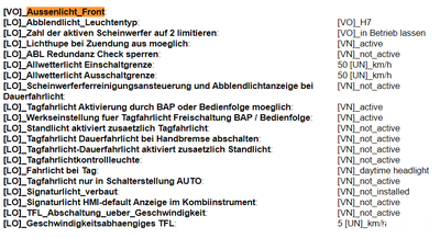

问 关于大众刷日行灯开关大灯常亮的问题 删除 推荐精华 置顶 取消置顶 关闭回复 打开回复 推荐编辑 楼主禁言 移动帖子 重置头像 操作记录 一汽大众销售蒋经理 0浏览 · 2026-01-13 20:49· 发布于河南 我使用5054刷了个日行灯菜单后大灯常亮,网上搜了下不是我的个例。也不止我这个车型出现。看样子好像是个bug。不知道有没有遇到过的朋友。最后怎么解决的,真心请教下@blue_xu @黄鹤楼666 举报 打开汽车之家 阅读体验更好 相关问题 更多 问正时皮带何时换? 0回答 问明锐油门踏板振脚 0回答 问18年明锐换电池 0回答 问轮胎换那个品牌好 0回答 问09老明锐改灯问题 0回答 问斯柯达app过期了? 0回答 优质解答 马5马6 关禁闭 已屏蔽 我之前遇到过,刷完后,用5053复位一下就好了,你可以试试 01-14 19:42 来自四川 回复 屏蔽此人 举报 删除 取消删除 禁言 重置头像 共有条对话 > 全部回复 只看楼主 吉和街 关禁闭 已屏蔽 探岳 5054刷了日行灯,车辆大灯常亮,这是没有刷好还是接线没有到位,肯定是有问题的,去维修店让师傅帮忙检查确认一下问题源 01-14 08:29 来自安徽 回复 沙发 屏蔽此人 举报 删除 取消删除 禁言 重置头像 共有条对话 > 木木追不上的夏树 关禁闭 已屏蔽 高尔夫 那是技术问题了,而不是BUG。 01-14 08:47 来自浙江 回复 板凳 屏蔽此人 举报 删除 取消删除 禁言 重置头像 共有条对话 > 打卡确认 关禁闭 已屏蔽 请参考 01-14 09:54 来自山东 回复 地板 屏蔽此人 举报 删除 取消删除 禁言 重置头像 共有条对话 > 马5马6 关禁闭 已屏蔽 我之前遇到过,刷完后,用5053复位一下就好了,你可以试试 01-14 19:42 来自四川 回复 屏蔽此人 举报 删除 取消删除 禁言 重置头像 共有条对话 > 黄鹤楼666 关禁闭 已屏蔽 大众ID.3 odis版本Bug,把匹配值导出来,修改好之后再导入进去 01-14 19:45 来自江苏 回复 屏蔽此人 举报 删除 取消删除 禁言 重置头像 共有条对话 > 黄鹤楼666 关禁闭 已屏蔽 大众ID.3 如果要复原做09在线也可以恢复。 01-14 19:50 来自江苏 回复 屏蔽此人 举报 删除 取消删除 禁言 重置头像 共有条对话 > 马5马6 关禁闭 已屏蔽 01-15 17:33 来自四川 回复 屏蔽此人 举报 删除 取消删除 禁言 重置头像 共有条对话 > 马5马6 关禁闭 已屏蔽 01-15 17:35 来自四川 回复 屏蔽此人 举报 删除 取消删除 禁言 重置头像 共有条对话 > 马5马6 关禁闭 已屏蔽 我就是这样解决问题的,你可以试试 01-15 17:36 来自四川 回复 屏蔽此人 举报 删除 取消删除 禁言 重置头像 共有条对话 > 开拖拉机的小年轻 关禁闭 已屏蔽 刷日行灯开关为了实现啥功能? 01-18 17:29 回复 屏蔽此人 举报 删除 取消删除 禁言 重置头像 共有条对话 > 机智地瓜_土豆吃瓜 关禁闭 已屏蔽 我的车刷的时候也一样,找个靠谱的人技术好的人弄,我刷的时候工程师软件不好使了,给我刷的那个人说不用工程师容易出现大灯常亮故障,最开始用的odis刷的结果和你一样,后来用的工程师就好了。 01-21 17:48 来自黑龙江 回复 屏蔽此人 举报 删除 取消删除 禁言 重置头像 共有条对话 > xiaoyongw06 关禁闭 已屏蔽 我用老版的 vcds 12.12 刷了 没问题 示宽灯常亮 当日行灯 01-22 20:02 来自陕西 回复 屏蔽此人 举报 删除 取消删除 禁言 重置头像 共有条对话 > 还想在主楼增加内容?点击续写主楼内容 登录 参与更多互动 发表回复 打开App,查看更多评论 首 页 上一页 下一页 末 页 跳 转 取 消 还想在主楼增加内容?点击续写主楼内容 登录 参与更多互动 系统故障 发表回复 图片最多上传9张 微信好友 微信朋友圈 新浪微博 QQ好友 QQ空间 取消 相关推荐 加载中
